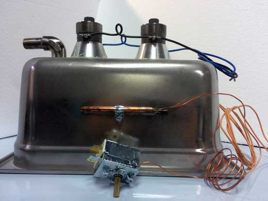

Hola,
me gustaría saber en qué se diferencian estos dos transductores de ultrasonidos, ambos tienen la misma frecuencia de 40kHz y potencia de 35W. El precio del disco es mucho menor.

Hola
¿Tendrás alguna hoja de referencia de cada uno?, modelo, etc. A partir de ahí se puede especular porque uno es más barato que otro.
Hola,las tiendas chinas que venden esos componentes no suelen dar demasiada información. El disco se usa en nebulizadores,creo. El otro se usa para limpieza.
El de la primera foto es el CH-S42-50x2.6 efectivamente de 35W a 40KHz, el de la segunda foto hay de diferentes potencias y frecuencia.
Los fabicantes chinos en ese transductor no se complicaron, simplemente su código es la potencia de Ref + la frecuencia, pero ahí si depende el fabricante sea Chino o de otro país, es por ello que para distinguir el fabricante se agrega una serie de letras algunos con numero al código de potencia y frecuencia.
Por ejemplo los Hainertec son los HNC-4AH-3540 es de 35W a 40KHz.
Por aquí encuentras una tabla de este fabricante https://spanish.alibaba.com/product...nic-sensor-40khz-hnc-4ah-3540-1410672822.html
Los fabricantes netamente Chinos usan una denominación igual solo difiere el código del fabricante, por ejemplo el JYD-3050 de 35W aprox a 50KHz por aquí puedes ver la tabla de estos mismos.
http://www.jydfsq.com/ultrasonic-cleaning-transducer/超声波清洗换能器-2/17190-2/
Ya con esos datos creo que por tu propia cuenta podrás saber esactamente las diferencias, que a simple vista son muy notorias.
