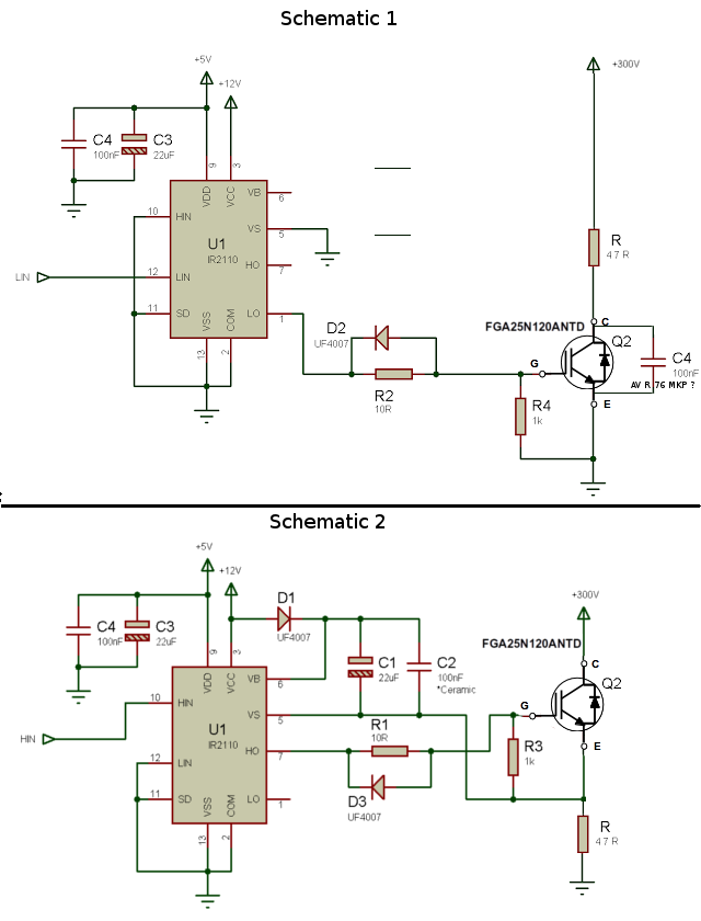

shematic_1_2-png.148538
Si , eso fue cuando tenía la resistencia en paralelo con el gate, es decir que el voltaje que caía en la resistencia es el mismo que en el gate, ahora bien, ya solicité el driver ir2110, veamos como nos va, planeo colocarlo de esta forma como en el esquematico 1, pero en vez de un igbt un Mosfet y con 1.5V de alimentación en la carga:

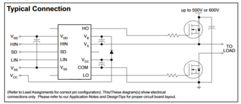

Ese driver esta pensado para aplicacion de medio puente... es decir: 1633015285100.png
Estas trabajando a 1.5V y solo un MOSFET, ¿para que quieres ese driver?
Pero bueno suponiendo que lo vas a usar de todas maneras, no deberias dejar la patilla LO/HO al aire. Deberias colocar un condensador algo rollo 10pF o del palo.
El segundo esquematico estas usando una tecnica para disparar MOSFET cuya puerta no esta referida a masa, se llama boostrap, por lo que si te soy sincero solo usaría el esquematico 1. Pero añadiria: el condensador a HO (referido a vs), y el sistema como el de la foto de arriba + el diodo antiparalelo de la carga.
Si esto te funciona, pero sigues viendo ese slope, mira que no sea problema de las tensiones de trabajo del dispositivo, ya que la tension de gate (12V) es como 10 veces más grande que la tension de corte (1,5V), y puede que no estes trabajando en saturación sino en la region lineal del dispositivo.
¿Puedes explicara para que quieres exactamente aplicar una tension de 1,5 V a una resistencia? Igual estan haciendo un circuito totalmente ineficiente para tu aplicacion...
Ese driver esta pensado para aplicacion de medio puente... es decir: Ver el archivo adjunto 272267

R// Pues esos son los requisitos del proyecto, que en la carga sea manejada con maximo 1.5V y que pueda manejar hasta 5A.
R// Se supone que el driver me da la corriente necesaria para activar/desactivar correctamente el mosfet, y que no haya mucho tiempo entre encendido y apagado, En si lo que se quiere del proyecto es que me de la misma forma de onda de la salida de mi micro en una carga(pero como obviamente el micro solo maneja hasta maximo 50mA), entonces escogi el mosfet ya que no tiene caída de voltaje entre colector y emisor como un transistor bipolar(en este caso entre drenador y surtidor), la señal que quiero tiene un encendido durante 10mS y un apagado durante 90mS, es decir que el periodo sea cada 100 mS.
El segundo esquemático estas usando una tecnica para disparar MOSFET cuya puerta no esta referida a masa, se llama boostrap, por lo que si te soy sincero solo usaría el esquematico 1. Pero añadiria: el condensador a HO (referido a vs), y el sistema como el de la foto de arriba + el diodo antiparalelo de la carga.
R// Entonces si solo usare low side, debo dejar HO unido a vs, y a la carga siempre ponerle el flywheel diode.
