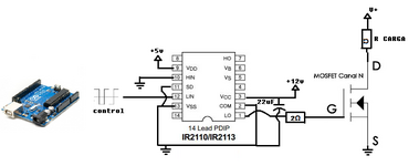

Es decir, que haga un reductor de voltaje en paralelo desde los 12V a 3.3V para alimentar "Q4"? Aunque bueno, también lo puedo alimentar de otra fuente DC directa de 3,3v o 5v supongo!OJO! , la entrada de sinal de comando es en la junción de "R4" con "R5" .
La Base del transistor "Q4" debe sener conectado a una fuente fija de 3,3 Voltios.
Esa fuente puede sener hecha con auxilo de un dibisor resistivo mas un bueno capacitor de desacople.
