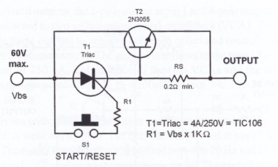

a ver si aca puedo poner mis dudas fuentisticas....
El proyecto es este:
Fuente base: una conmutada de una impresora chorro de tinta de 36V 2A
A la salida de ésta el fusible del archivo, calculado para que salte a un consumo superior a 1.4A .
Luego del fusible un regulador de 1.2 a 30v como el de el siguiente archivo
Todo parece funcionar bien, pero el fusible a bajas tensiones no responde, si bien el LM317T no se quema ni nada le pasa (aun poniendo la salida en corto), el relay no se pega, a tensiones de 6 o 7 v ya trabaja normalmente, alguna idea de que pasa a tensiones mas bajas?

Para Scooter, en efecto eso es lo que me habían comentado en otro hilo que fue borrado, el fusible funciona lo mismo, independiente de la tensión, pero si esa tensión se "achancha" es posible lo que dice el aficionado ya que puede que no se alcancen los 0,7v de caída en la resistencia sensora del triac como para dispararlo.

Hola buen día yo pondría ese fusible de la siguiente manera.
Maki.
Muchas gracias, solucionado el problema agregando el 2n3055, ahora corta en todo el rango.
Gracias Mikatronica investigare ese fusible, el que hice yo funciona muy bien tambien y sera que soy un vetusto pero como me gusta el ruido del relay cuando haces el corto ja ja.
