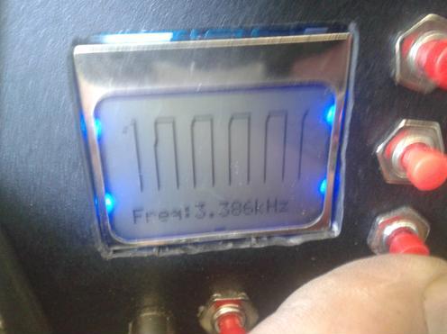

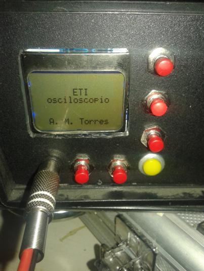

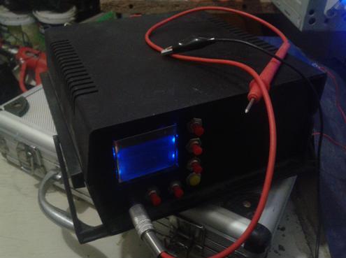

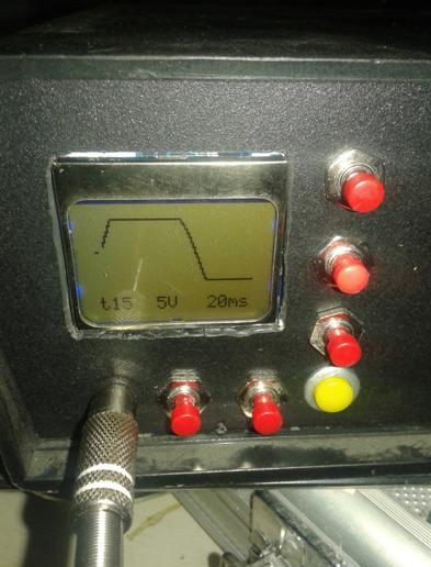

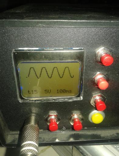

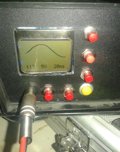

Bueno, si bien hay varios diseños en el foro de osciloscopio para PC, yo queria compartir una beta de un osciloscopio USB que recien termine de dibujar, y ahora cuando un amigo me mande la placa de sonido USB que me regalo, voy a probarlo y de seguro, ampliarlo a dos canales...
La idea de no prescindir de una fuente externa simetrica u aparatosa que me agrande mucho el hardware, me llevo a implementar el max232 y asi poder alimentar el amp op.
Si bien menciono que la idea es implementar la placa de sonido USB, asi como está, se puede emplear la placa onBoard de sus maquinas...
En breve, les comento como me fue
