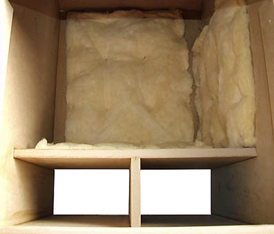

Hola
tus cajas son como dobles?
o sea tenes el aglomerado, lana de vidrio y despues pareciera ser mdf de 3mm, y despues de nuevo lana...
es asi o veo mal.
El mdf va clavado contra el aglomerado, o solo asentado el la fibra.
Me podrias explicar que efecto causa esa construccion.

Si la paredes son dobles. aglomerado de 18mm + Lana + mdf 5mm. en fin es un sandwich. para aislar mejor.
el concepto de aislacion consiste en utilizar materiales densos de distintas características para genera una buena aislacion. un mdf de 5mm y la lana de 2" no son tan densos pero algo de resistencia ofrece al sonido.
Los resultados son satisfactorios. La idea de esta caja en un principio fue de utilizarla con este parlante pero luego agrandar el hueco y poner un 15" de mas W.
el mdf de 5mm va clavado a un marco de listones..

Hago incapié en una observación sobre mi cajas y otros diseños. de fabricantes.
Siempre Hablando de cajas de Subbajos. Cuadras o Rectangulares.
Estas cajas tienen las 4 caras (Laterales , Suelo y Techo-) Atornilladas y pegadas a una estructura de listones.
y las caras ( frontal y Trasera) solo van atornilladas a los listones. (Salvo ecepciones) que las suelen pegarlas y hacer los conexionados por el hueco del parlante.
Si pones a sonar tu sub y le metes un poco de rosca. Tocas las paredes frontal y trasera. y observas como vibran a cuasa del sonido generado. Mucho mas que las otras paredes de la caja.
O sea resumiendo estas paredes son las mas afectadas o exitadas por la presion que se genera dentro de la caja.
Tuve la oportunidad de Ver un diseño de 2 x 18" de Interacoustic. caja de 200 Litros (un moustro) Esta caja
debe manejar unos 1500W. La caja estaba armada con Fenolico de 18mm Pero las paredes frontal y trasera estaban fabricadas con fenólico de 15mm doble. = 30mm.

Antes que nada quiero diferenciar dos cosas. y estas son: Aislación y Absorción.
Cuando hablamos de aislacion estamos hablando de evitar que el sonido pase de un lugar a otro.
Y absorción es la capacidad que tiene un material de absorver un % de la energía que recibe, de ahi viene el coeficiente de absorcion famoso de los materiales.
- Para aislar el sonido se tienen que utilizar materiales densos = pesados. Una caja de hormigon, ladrillos o de acero sería un lujo para un sub. pero esto no va con la práctica. De ahi vienen las cajas de bajos empotradas en los muros.. un diseño genial :)
- Para Absorver el sonido se utilizan materiales porosos de densidad media o baja como la lana de vidrio, el fonax (planchas con formas de cuña), fieltro (ese que parece trapo de piso), Lana de roca. etc.
Cuando hablamos de armar una caja cualquier material absorvente que pongamos dentro va aportar una cierta absorcion. Pero hay un problema y es que los materiales absorventes solo absorven frecuencias medias y altas. La única ventaja de poner material absorvente en una Caja de subbajos es de que esta hace que el sonido viaje mas lento o sea ofrece resistencia al sonido y de este modo se incrementa el volumen aparente de la caja entre un 20% y 25%. del volumen total.

El diseño no es nada del otro mundo solo arme un sandwich para obetner la maxima aislacion. En las aislaciones de muros de ladrillo se suele hacer muro doble y se pone lana de vidrio que aporta cierta abosorcion.
Pablo16 dijo:
Poniendo esa lana de vidrio entre paredes de mdf (sandwich), que diferencia tiene a poner solo la lana de vidrio sin el mdf de 5 mm? (sandwich sin un pan)
Mientras mas material denso pongas entre las paredes de la caja mayor será la aislacion. y mas rígida será la caja.
Por ejemplo es mejor hacer una pared de la caja doble con camara de aire con mdf de 5,5mm = 11mm. Que poner un solo mdf de 11mm.
Se comprende ? el sondio al ver la pared doble ve tambien la camara de aire. ese paso por distintos medios. madera + aire + madera aisla mas e incluso algo se absorve.
