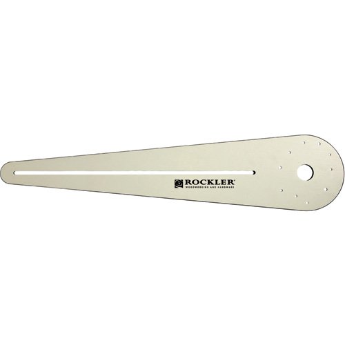

Conseguite el "Audiophile Loudspeaker Nirvana Golden Ear Cutting Tool" y no necesitas tener pulso, hasta Michael J. Fox corta circulos perfectos.

http://ecx.images-amazon.com/images/I/31Wz5VWHmKL.jpg

Lo sé, y hasta se podria hacer mismamente con una regla !
