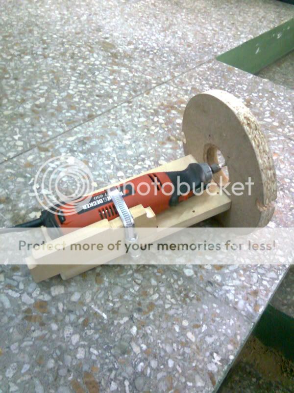

Hola gente, aqui les comparto este video que encontre donde se realiza la construccion de un compas que seguramente puede servir para marcar los agujeros para los parlantes jeje...
Lamentablemente, la caladora no es la herramienta correcta para hacer el hueco para un parlante, ya que el aro de montaje debe estar ubicado por debajo de la línea superficial de la madera para minimizar difracciones y demás yerbas (hay un tema de juanfilas por ahí donde muestra las mediciones del tweeter y el efecto de no ponerlo al ras de la superficie). Con la caladora no es posible hacer el rebaje necesario.
Si o sí tenés que usar un fresadora (router) para el rebaje... y con la misma herramienta hacés el corte.
Si Dr. ;) , lo del rebaje para el parlante ya lo hemos aprendido :oops:.
Pero tampoco olvidemos que hay pibes que se quieren hacer SU bafle :cool: y que apenas cuentan con un taladro , un serrucho y a veces (con suerte) , una caladora.
Para ellos un Router posiblemente sea inalcanzable , en cambio atornillarle una varilla al costado de la caladora y hacerle un agujero a la distancia indicada para meterle un clavo que haga de pivote y cortar un círculo perfecto , les dará mucho orgullo :D
Saludos !
Tenés toda la razón :oops: :oops:, de hecho, mis primeros (y no tan primeros) baffles los hice de esa forma :oops: :oops: (pero no fué con una varilla sino con alambre :eek: :eek:).
De todas formas es bueno que sepan cual es la herramienta mas adecuada ;) para que recorran un camino mas corto...
Se puede pedir prestado un minitorno
