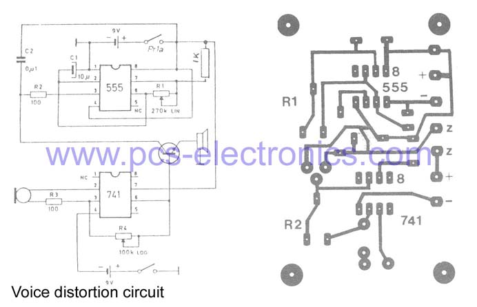

Al final no encontraba ese circuito por mi cuidad y he comprado los componentes para montar otro con un 555
Acabo de llegar de la tienda de electronica y me acabo de dar cuenta que no he comprado el componente que esta alado del altavoz justo en medio, creo que es un transistor bipolar, podrian ilustrarme con alguna foto o numeracion para ver si puedo sacar alguno de algun lado sin tener que volver hasta la tienda, me pilla lejos..

Por lo que puedo notar en el dibujo se trata de un transistor NPN, solo puedo decirte eso, el modelo deberia aparecer en el ciruito pero por lo que veo no aparece. Verifica la fuente de donde lo sacaste
Tienes toda la razon es un NPN.
Me an dicho que puede ser un BC 557, pero tambien me han dicho por otro lado que puede ser un BC547,BC637,BC337...
Ando perdidisimo, me han dicho que puedo ir probando, que no se quemara nada, lo unico que sonara mejor o peor... un saludo, espero vuestra ayuda
Edito, no os preocupeis mi tio me a echado una mano con el transistor, ya lo tengo, y con la salida, para intentar hacer una con un pote para asi poner poner altavoz, o bien poder enchufarlo al line in del ordenador o de cualquier mesa de mezclas, ya os contare como va el tema!

pues dado que no aparace que transistor es, debe ser un NPN de proposito general.
es decir puedes usar el : 2n2222, 2n3904, BC548, C1815, etc, etc.

yo hice uno basandome en los blques del circuito y no sonaba muy bien que digamos
espero algun dia perfecionarlo.
