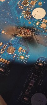

Duda, alguien sabe que son estos puntos de soldadura?
Hola, estoy revisando una laptop hp, y me encontré con una especie de puntos de soldadura, alguien sabe que son y cuál es su función? En la foto están marcados dentro de los cuadrados blancos, cómo el PJ 1001,. Gracias. IMG_20240625_190211.jpg
Hola, estoy revisando una laptop hp, y me encontré con una especie de puntos de soldadura, alguien sabe que son y cuál es su función? En la foto están marcados dentro de los cuadrados blancos, cómo el PJ 1001,. Gracias. Ver el archivo adjunto 318445
Por lo que puedo veer en esa foto arriba ( la condicción de "PJW5") , olvidaria de tentar arreglar essa tarjeta .

En algunos diseños se utilizan para habilitar secciones de alimentación dependiendo de la versión que sea el modelo entregado, vale decir, realizan una placa con la mayoría de las opciones y como dije antes, dependiendo del modelo o versión, las habilitan o no.
