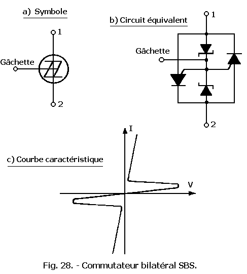

Te dejo el mejor circuito que tengo de dimmer 12 VAC
No se puede usar un diac ya que éste dispara a 30 Vpico , entonces se usa un SBS , que en éste caso disparará a unos 5 Vpico:
