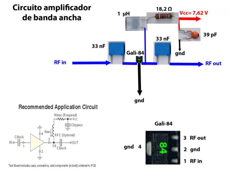

Al retomar el tema he vuelto a crear una nueva placa con el esquema de Phil Rice y funciona perfectamente bien, con y sin prescaler. Le he puesto el prescaler original -U664BS- porque resulta muy fiable en cuanto a sus componentes adicionales (he visto un montón de diferentes montajes para el MB506 y me cuesta mucho dar con uno que funcione acertadamente) y, aunque se agota en 1,3 GHz, me resulta más que suficiente, y lo he apoyado como siempre, en el BFR-91, como amplificador de señal.
He medido con muy buena precisión desde 20 Hz hasta 434 MHz (no tengo ninguna fuente de frecuencia superior aunque espero tenerla en uno o dos meses, se trata de un transmisor de 915 MHz.)
Hasta ahora las mediciones las he efectuado con señal introducida directamente por conductor físico (cable), con la excepción de un transmisor de 433,92 MHz y un módulo oscilador de 100,00 MHz con los que hice y he hecho pruebas satisfactorias pero a muy corta distancia.
Ahora quiero añadir la funcionalidad de que capte señales inalámbricas no tan próximas, y para ello me animé a crear un circuito amplificador con un MAR-6+, pero al no encontrarlo en el proveedor habitual, compré un GALI-84.
Creo que nunca había soldado un componente tan pequeño .:D:D:D
Adjunto el esquema creado
Pero ahora me falta el circuito de antena ....y no tengo ni conocimientos, ni la más mínima idea de ello. Es más, no sé si he hecho bien al incorporar este circuito con el mmic. Pretendo utilizarlo de forma inalámbrica para medir frecuencias de forma inalámbrica en el entorno 110 - 1.300 MHz.
Alguna ayuda?

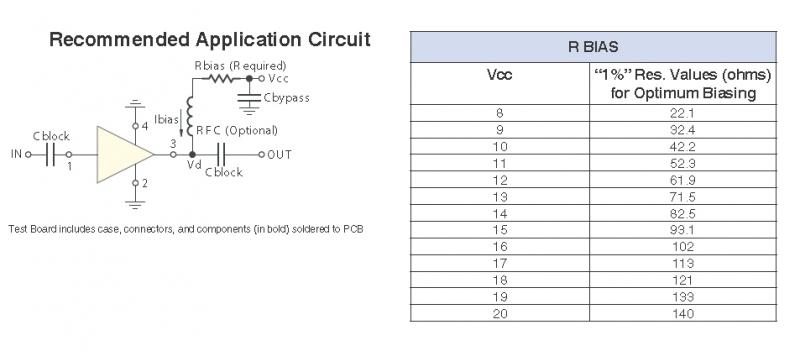

A esa frecuencia te sugiero todo SMD y sobre FR4 doble cara
Un capacitor de 10pF a 100MHz tiene de reactancia capacitiva aproximadamente 2Ω, a 1GHz debería tener 10 veces menos(0.2Ω) yo no usaría mas grande de ese valor en la entrada y salida por que no tiene sentido a menos que quieras amplificar toda señal que ande dando vuelta de mas baja frecuencia.
El tema es como siempre, un compromiso en lo que se espera recibir y lo que hay que sacrificar para recibirlo.
Si haces un súper amplificador de banda ancha, no esperes que el frecuencímetro no se vuelva loco cuando lo conectes en ambientes tan saturados de ruidos y RF como los actuales.
Ric.
Me has hecho ver que lo que pretendo (pretendía) es casi una quimera.
Supongo que el amplificador monolítico es más para un escáner de frecuencias que para un frecuencímetro que únicamente ofrecerá la lectura de la frecuencia más potente, dentro de todas las que capte, y no siempre será la que pretendemos medir; así que voy a quedarme con las prestaciones que me ofrece el frecuencímetro de Phil Rice con entrada por cable eléctrico, que ya es bastante.

Si esta mal mi calculo...me comí uno ceros en la conversión de frecuencia y F a pF...lo de dos era por que redondee si daba 1.59Ω a 2Ω. De todas formas si incrementas sin control la ganancia del amplificador a la entrada, se volverá loco el frecuencímetro ante cualquier señal y te dificultara la real medición. El otro problema que tendrás es que ante una presencia de señal fuerte corres el riesgo de quemar la etapa. Tengo varios frecuencímetros portátiles de antenistas amigos quemados por aquí por ese motivo(se lo olvidaron prendidos cerca de una antena irradiante con el emisor prendido.
Como siempre lo difícil es conseguir el punto de equilibrio.
Ric.
