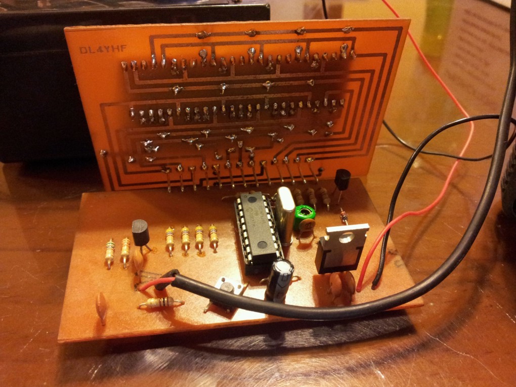

Hola trifoncar, yo hice el de DL4YHF, no me acuerdo con qué PIC, creo que era uno como los que usas vos, y llegó cómodo a los 50MHz...
Saludos C

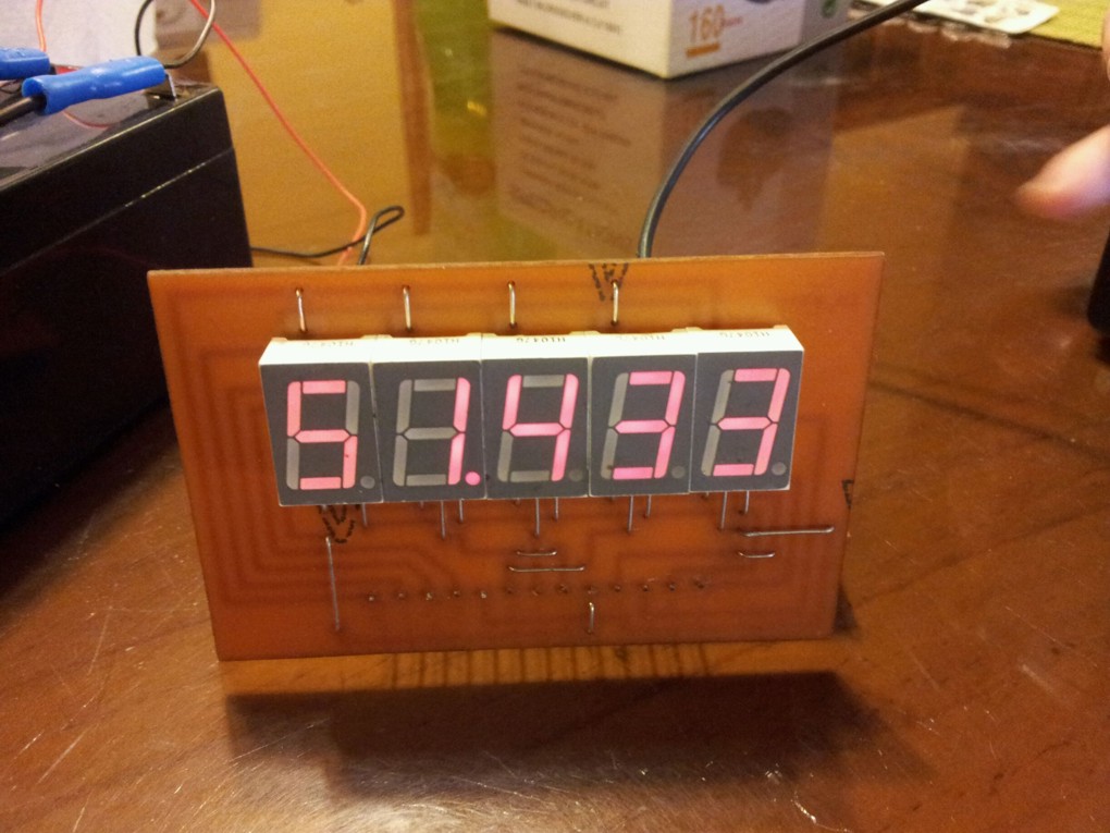

http://4.bp.blogspot.com/-TA_SeUzgeLg/T4o6pgnu9hI/AAAAAAAAAIU/1MTeqA76bBQ/s1600/dl4yhf1.jpg
http://3.bp.blogspot.com/-99IerD83xSw/T4o7S1SqoUI/AAAAAAAAAIk/5UcaCnv-W7g/s1600/dl4yhf2.jpg
Saludos C
Gracias por la información, Crimson,
me parece ver que el pic de la segunda imagen es un 16F628A.
