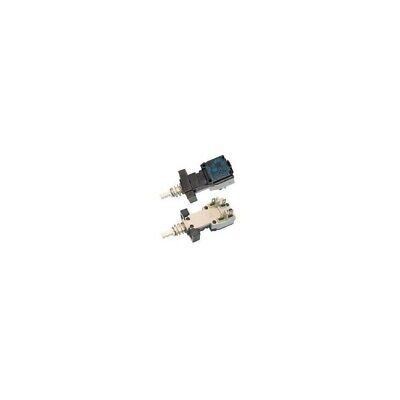

Por cierto en interruptor principal tampoco funciona, no se queda la retención (actúa como pulsador) tampoco lo encuentro (Preh ME5A de 7 pin) pero esto si no se encuentra se puentea y siempre ON

y un par de contactos delanteros que solo se accionaban al llegar al fondo de la pulsación daba un pulso para el encendido de la fuente conmutada.
En algunos casos el control del relé de arranque. Ahora mismo me siento un señor mayor..
Si el problema es que no se retiene quizás tenga solución. Alguno reparé con ese fallo.
A veces solo con quitar el muelle y la chapita, limpiar, engrasar y rearmar se solucionaba.

Unos viejos tv color CRT tenían ese interruptor , los 4 contactos traseros cortaban línea y neutro y un par de contactos delanteros que solo se accionaban al llegar al fondo de la pulsación daba un pulso para el encendido de la fuente conmutada.
Ver el archivo adjunto 270514 Picar , la imagen no se ve : PHILIPS CRT MONITOR CM8833, CM11342 AND OTHERS REPLACEMENT POWER SWITCH | eBay

El interruptor si no lo encuentras igual puedes adaptar uno de estos. En su día lo hice recortando loas terminales hasta dejarlos como pines para montaje en circuito impreso.
No me gusta mucho, prefiero seguir buscando el original o similar como me han dicho de limarle las patillas...

Sobre el interruptor, los pines extra decís que tiene la función de stand by, pero aquí en el osciloscopio no puede tener tal función, he visto a gente que se los quita para ponerlo en un monitor en videos de youtube, algunos tiene 2 pines y el mio por ejemplo 3.
También he leído que sirve para el arranque de la fuente, lo tengo puenteado también y arranca solo enchufando el aparato sin nada mas.
No se si es malo dejarlo puenteado tambien

La verdad es que en un osciloscopio no veo para qué usar esos contactos, de no ser que tenga modo stand-by o autoapgado o algo por el estilo.
También podría ser que haya otro modelo superior o inferior que sí utilice los contactos y en fábrica no se molesten en variar el interruptor.
La única forma de salir de dudas es analizar el circuito en el que van soldados esos pines.

He comprado el que pusiste de Fersay online, creo que sera fácil adaptarlo a ver si aprovecho y miro donde van esos pines

Si los contactos no hacen nada los doblas o cortas y no tienes que andar adaptando, también lo hice para aprovechar lo que tenía a mano.

Ya está listo, las 3 patillas extra no iban a ningún sitio eran 3 pistas vacías, he usados las patillas del interruptor antiguo PCB adaptados al que me dijiste @Pinchavalvulas que compré online.
