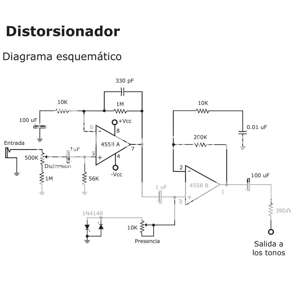

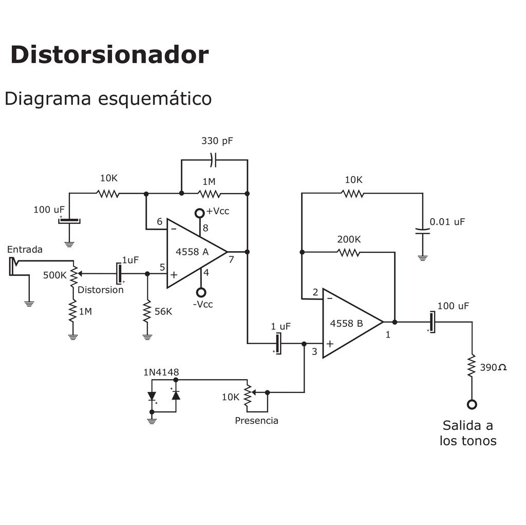

tambien pense en eso,el inconveniente es que para provar las distintas distorciones tendrias que cambiar las rsistencias y seria un bardo la verdad..lo mejor seria ponerle un preset ajustarlo durante el armado en el punto que te guste y cuando este todo terminado ya no se tocara mas
..te recomiendo esta ultima ya que este distorcionador a diferentes resistividades de pote cambia mucho la calidad de sonido,entonces la ajustas en alguna que te guste y listo

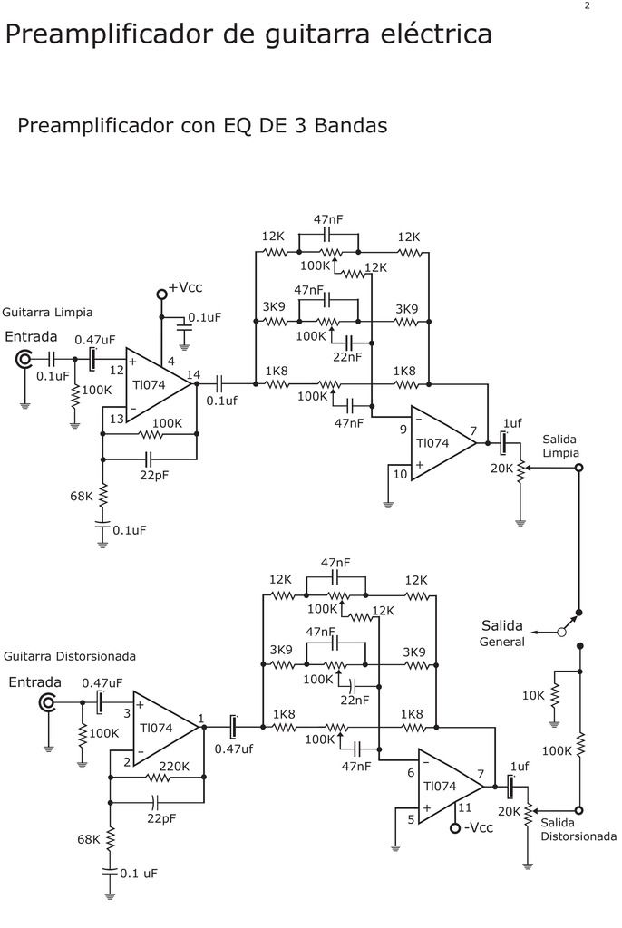

Otra recomendacion: busca el diagrama de algun amplificador conocido que te guste(Fender,Marshall,lo que sea) y armate la parte de preamplificacion y en etapa amplificadora le pones alguna que ya tengas..si bien es mas lio el diagrama la calidad de sonido es espectacularmente mejor y vale la pena renegar un rato por eso,cuando este el video lo subo
