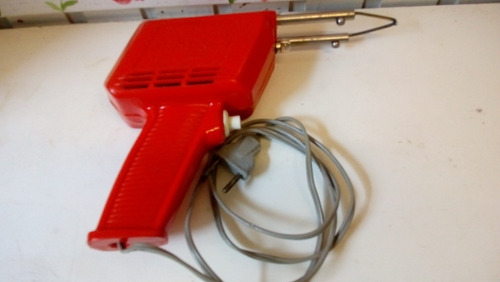

Bueno señores, me he tomado a pecho este asunto y he verificado unas cuantas cosas contra mi dos WEN 199 (No son 199W). Según la etiqueta: 120V @ 1.1 A Max., según cuentas: 130 VA.
El Transformador es de núcleo laminado, cuerpo U I y sus dimensiones 25mm X 13mm, según el calculador 10,62W Max. Mientras que el propuesto por @ernestogn, de 20mm X 20mm, indica ser para Max. 16 W.
El secundario está conformado por 6 espiras de alambre sólido de 4,5mm de diámetro.
El primario... ????? no lo voy a averiguar.
De aquí podemos ver que ninguno de los dos soldadores propuestos utiliza núcleos capaces de soportar la potencia anunciada, sino solo soportan ~ una décima de esa potencia.
Ahora, las lecturas eléctricas de ambos fueron exactamente las mismas y la punta utilizada para las mediciones una sola, que no tengo otra y remendada en su extremo ya que está rota. Por lo que pude ver esto reduce la resistencia de la punta y pone en evidencia el componente resistivo de la misma en el extremo dedicado a soldar.
Lectura con pinza amperimétrica analógica en escala de 6A Max. = 3A Max. si la punta se encuentra completamente fría (Temp ambiente ~25ºC). Si se sostiene encendido va en descenso y, después de unos 10" es que se próxima a los 2A. Pudiendo determinar que, si se recorta aún más la longitud de la punta, tanto la corriente inicial en frio, como la final después de calentar se incrementan considerablemente.
Así que, según veo, lo que puede contribuir a incrementar La potencia de este artefacto, sería la reducción de espiras del primario y el incremento de la sección del alambre del devanado primario. No parece muy necesario incrementar la sección de secundario.
En cuanto pueda trataré de hacerme con un par de puntas nuevas, que ya me gasté las que tenía, aun si ya poco uso le estoy dando últimamente.
