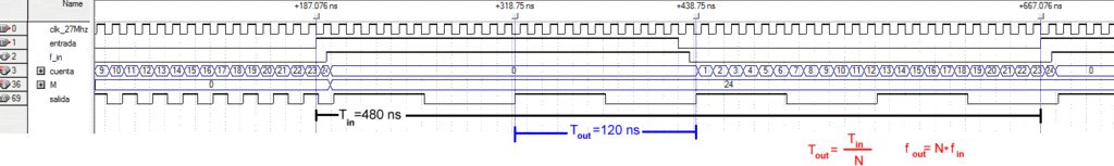

Pues claro que hay idea como realizar un multiplicador de frecuencias, te explico: teniendo una señal de "muestreo" en mi caso 27Mhz la cual pondrá en sincronía nuestra señal de entrada (con cualquier frecuencia que quieras), esta señal de muestreo realizara un conteo en cada flanco de nuestra señal de muestreo cuando la señal de entrada este en cero, cuando nuestra entrada pase de cero a uno (primer flanco) este nos ayudara a guardar el numero contado hasta esta instancia, guardamos este numero y realizamos la división por N que es el numero multiplicador de frecuencias de esta manera realizamos el multiplicador frec(salida)= N * frec(entrada), El código vhdl esta muy extenso se puede reducir las lineas de programa. podemos cambiar a gusto el numero multiplicador en programa, también se lo podría hacer por selección externa.
-- multiplica por "n" un valor de frecuencia de entrada. salida=entrada*n

generando las ondas, en el programa en quartus II, observamos que efectivamente se multiplico por 4. Ahora bien,en tu caso podemos multiplicar la frecuencia de entrada por cualquier numero n (yo lo probe con 2,3,4,...10) cuando n=7 hay un ligero error.
nota:lo simule en timing, para observar un comportamiento "real"
