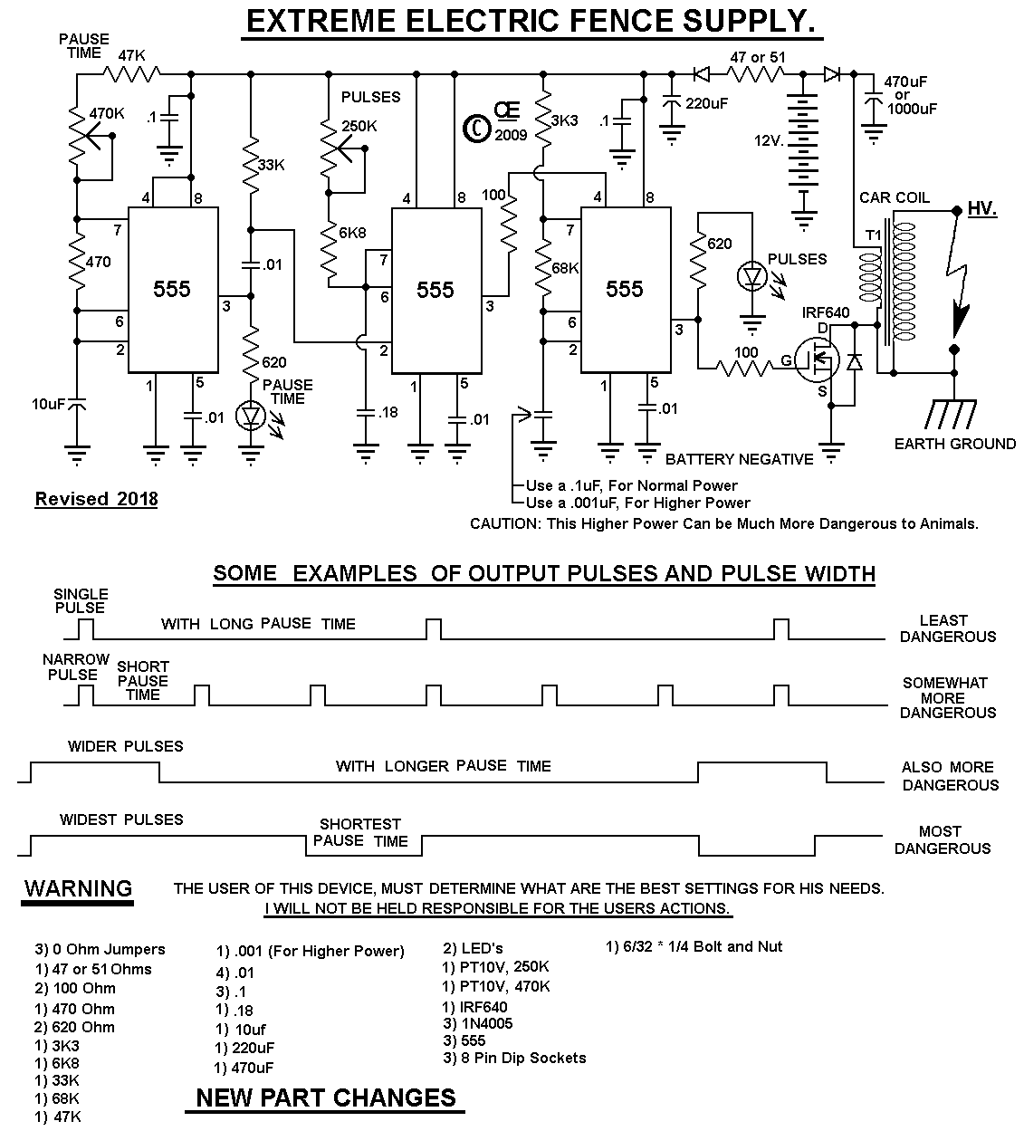

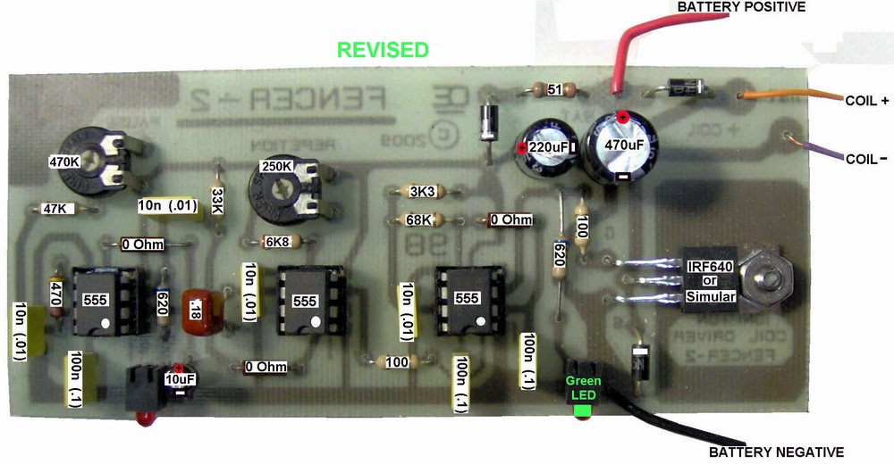

Tambien tengo la necesidad de diseñar un electrificador buscando en internet me encontre con este:
http://chemelec.com/Projects/Fencer-2/Fencer-2.htm
Quien tenga lgo de experiencia con estos circuitos, seria de ayuda que diera alguna opinion :D saludos
