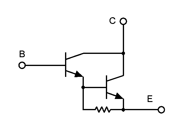

Amigo benjy400 podrías compartir como va tu proyecto por favor??? yo me estanqué porque el tip41 se calienta mucho y tengo una chispa muy débil en la bobina de auto... yo lo estoy haciendo primero en un protoboard...
El tip tendría que estar en un disipador, si pones el esquema que utilizaste tal vez te demos una mano mas fácilmente, que fuente de alimentación usaste?
Podes usar un "Tip mejor" o 2 transistores en "darlington" yo usaría un tip122 y una resistencia de base de mas grande que la original...
tal vez el transformador invertido es de 6v/220 eso seria mucho, es mejor uno de 12 o mayor aun...

Hola si podes mostra el esquema que armaste, si esta bien armado con 24v x 300mA no deveria ni siquiera entibiar el tip, por hay es una pregunta tonta , no pusiste la bobina jaja?
Los 220v que no llegan segun vos al puente de diodos no es el mismo que el de la red, no te guies por eso, lo que tenes que fijarte es el voltaje que te carga el capacitor de carga que tiene que rondar entre 270 y unos 330vol, subi fotos si podes pero lo importante manda el esquema de como armaste la placa y las posiciones de los componentes.
Si mandas el esquema que armaste seguro lo vamos a poder solucionar porque hay varios amigos aca que lo entienden bien y ademas es muy sencillo este electrificador y muy potente.

Hola awaplax, con 220/12 x 300mA tenes mas potencia pero esos 12v son el mismo voltaje que de fuente y el tip no te duraria mucho tiempo, tiene que haber un minimo de 3v mas que la fuente osea de 15v en adelante.
Solo es una simple opinion de mi experiencia con este circuito.
Y si es para mascotas si es demaciado poder, yo diria de 24v x 300mA y de carga de 6 a 10uf, pero para mi gusto , en ves de bobina de auto un trafo de alta.

Pues tengo un transformador 15_220 pero 1ampere,
Se lo pongo y funciona perfectamente, pero se calienta el tipo demasiado y el consumo en conjunto se va a más de 1ampere, hay alguna manera de poder utilizar ese transformador? Yo le metí una resistencia de menos de 100 ohmios ala salida del tip y se bajo el consumo a 500miliam, pero no se si esta bien o si sería duradero,.
Es correcto, eso limita la corriente que circula por el tip, la resistencia puede calentar mucho, así que tiene que estar bien ventilada! o al menos lejos de los demás componentes, también podes usar diodos en serie (y aprovechar su caída de 0.7v por cada uno) también una lamparita de auto etc etc o bien, si el transformador lo permite, agregar mas vueltas en su secundario incluso con alambre mas fino...
