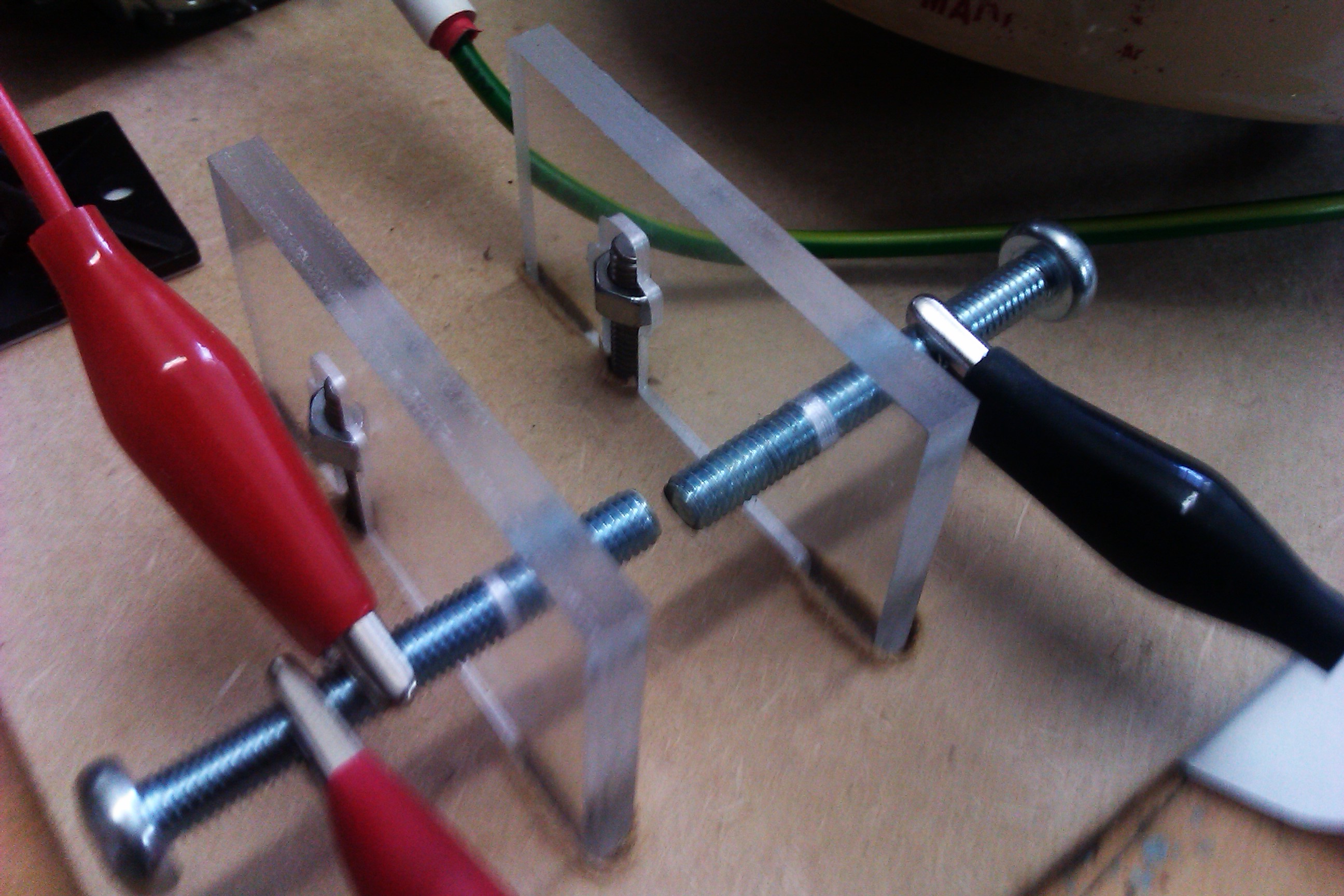

Bueno el bosquejo...
Gap=
Al cap, lo podes hacer con papel de aluminio y botellas de gaseosas si no conseguís uno de tv que son a veces raros..
    3.3 KB · Visitas: 125
