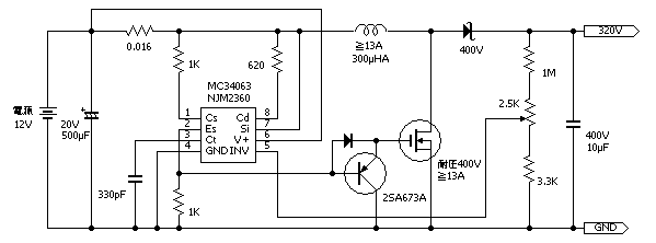

Estuve mirando nuevamente lo que subiste Zelectronica, recién caigo que es un electrificador domiciliario de baja potencia con alarma por corte del alambre. Los que yo te decía son para uso en ganadería en el campo, donde el alambre tiene muchas veces algunos kilómetros. En tu caso el pic hace la función de oscilador para elevar los 12 voltios a mas de 300 voltios, genera el pulso para el SCR y detector de corte del alambre.
El primer 555 para la fuente 12/300 tendría que funcionar, siempre y cuando la frecuencia y los ciclos ton toff sean los correctos.
Los electrificadores nuevos por estas latitudes están usando el mc34063 para esa función. ya repare algunos, se quema por descargas eléctricas.
El segundo 555 creo que esta de mas, resistencias, capacitor y diac.
Te quedaría el detector de corte, podrías hacerlo así.
Saludos Ruben, no habia pensado en una adaptacion de ese modo, de echo ni remotamente paso por mi cabeza, pero observando ese diseño me parece idoneo adaptarlo a esta placa, estuve realizando algunas pruebas y ya he empezado a "chocar contra la pared" el primer 555 para elevar el voltaje lo estoy configurando para una frecuencia de 3,7Khz el Ton 0,13mA y Toff 0,12mA es decir a un ciclo de trabajo del 52,8% seria excelente si el transformador fuese con nucleo de hierro pero desafortunamente es de ferrita y supongo de es muy baja la frecuencia que estoy adoptando en el 555, me refiero a mi diseño inicial
Dependiendo de la ferrita un mínimo de 22kHz
Saludos amigo, asi es, efectivamente requeria alternar entre 18 y 26Khz aproximadamente para adquirir a la salida del transformador el voltaje deseado, tendre que recalcular y hacer un arreglo de transistores en cascada para el soporte de carga (Ic del primario del transformador) esperando no toparme con otra sorpresa jeje. Me agrada la sugerencia del amigo Ruben, es digna de ponerla en practica
En la salida del transformador lleva diodos 1n4007?. Eso es lo qué figura en el circuito. Pregunto porqué a 20 khz no funcionan.
Probá con este circuito, con el cual podes ajustar el ancho del pulso, alimentalo con 12 voltios. No calcule la frecuencia, seguramente tendras qué hacer un arreglo.

Saludos Ruben, efectivamente tienes razon los diodos a la salida del transformador D6, D7 y D9 son Fast Switching Speed For High Efficiency (FR107), en mi apresuramiento de realizar el levantamiento del diagrama cometi ese error y D13 no existe en el circuito o sea esta demas, voy a corregir ese error y buscar que otro cometi jeje. Continuo leyendo este hilo y es realmente interezante los planteamientos que se debaten, subire nuevas fotos, continuamos en la faena amigos. Gracias Ruben
