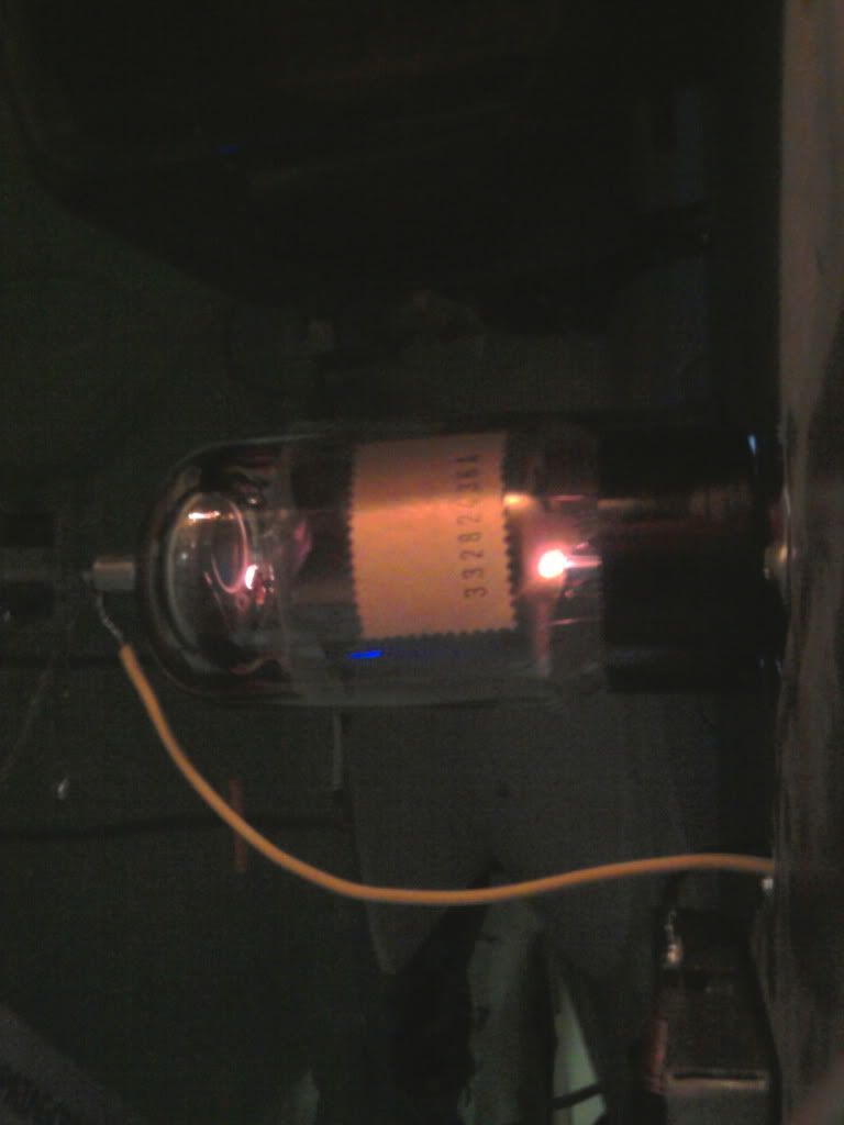

hola, creo que no podrias poner las 2 6dq6 con este circuito, posiblemente si hicieras este mismo oscilador con una lampara mas chica, podria ser una 6bq5, y usarla como oscilador para luego meter varias 6dq6 en paralelo creo que podria funcionar

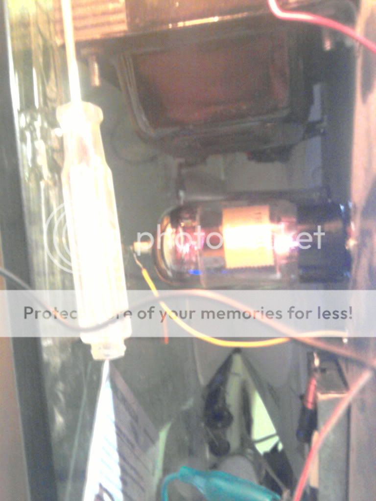

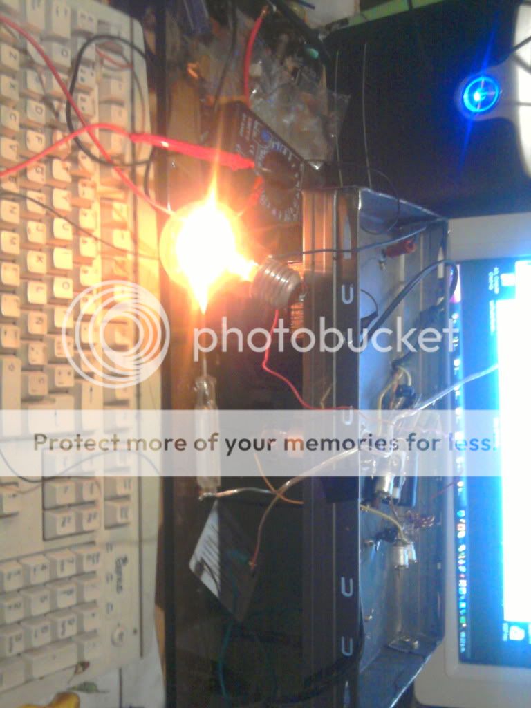

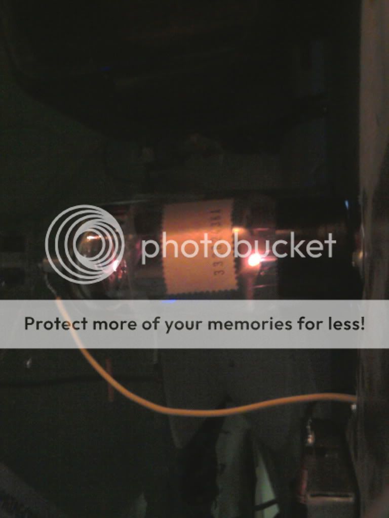

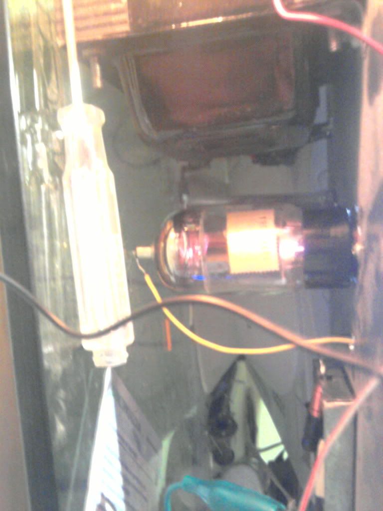

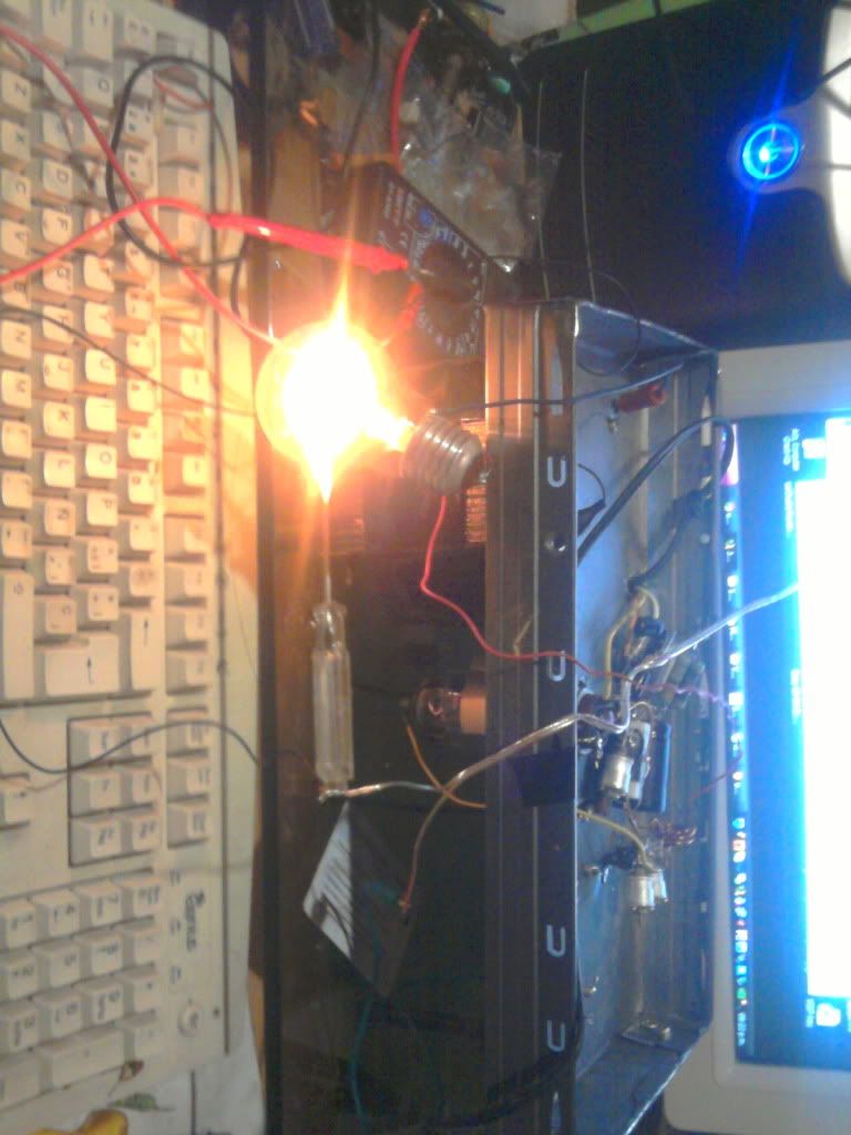

Recien estaba escuchando por novena vez la repeticion de ildivo desde mi casa y de repente se corto la transmision, fui hasta mi negocio donde tengo el tx y la 6dq6 estaba color frambuesa, le acerque un tubo fluorescente para ver si habia at y nada, puse una radio a 10 metros y sigue en frecuencia pero sin potencia, las tensiones estan bien pero en la pata 5 que antes tenia como -30v ahora se me va de escala el tester
tengo que revisar
Muchas válvulas trabajan con la placa roja (rojo cereza), pero no a esa potencia, sino a potencias de centenares de W.
1.- Puede estar sucediendo que la válvula 6DQ6 no se apta para frecuencias elevadas y tenga muchas pérdidas que se traducen en calor.
2.- Es más probable que no esté sintonizada adecuadamente. Ese tipo de circuito no es de fácil sintonía.

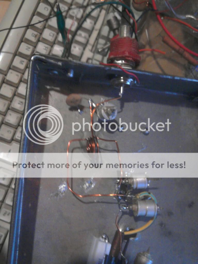

3.- La bobina L2, me pareció ver en las fotos, que está ubicada insertada entre las espiras de L1. Esto no es adecuado, ya que, de esta forma te varía la frecuencia al moverla. L2 debería estar fuera de las espiras de L1, coaxial con esta y por el lado frío de la misma. El lado frío es el de alimentación, o sea, donde se conecta el +B, unión de L1 con el choke y el capacitor de 3KV.
L2 debería estar a 0,5 cm o algo más de L1.
4.- Para sintonizar se debe accionar sobre L1, Capacitor de 35 pF y, para cargar la antena se debe accionar sobre el capacitor de 55 pF, nunca sobre L2.
Para indicarte el proceso de sintonía, te sugiero me contactes por messanger.
Mientras, colócale un cooler a la válvula. Ese calor la puede destruir.
Saludos:
Hola amigos, solo queria decirles que descubri lo que estaba pasando, (valvula color cereza)
simplemente se habia cortado la r de 22k, no se por donde entraba la tension pero tenia 200 voltios
la reemplace y quedo perfecto nuevamente
la reemplace por una de 15k ya que no tenia otra y he notado que tarda 15 minutos en centrarse en la frecuencia de trabajo.
para cambiar la frecuencia puse un capacitor variable en el lugar del de 10-15pf, eso me permite moverme en frecuencia y luego ajustar el variable de antena
les dejo un saludo

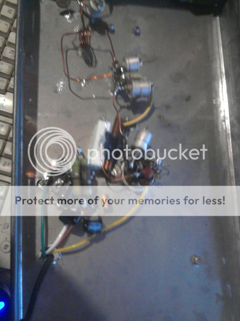

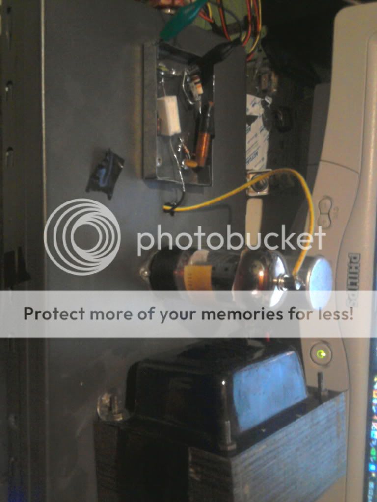

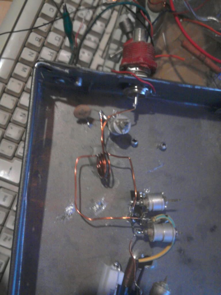

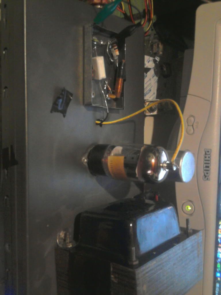

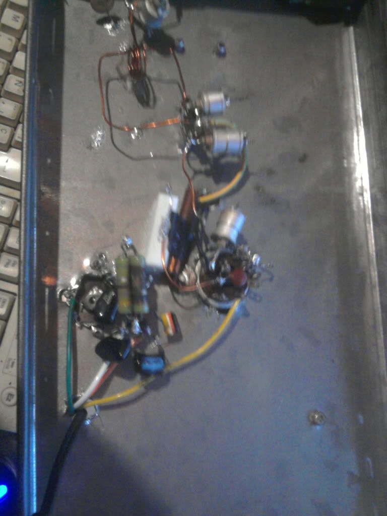

Acá hay unas fotos de mi transmisor valvular. utilice condensadores variables del tipo phillips son redondos de aluminio que tienen chapas consentricas. los cuales son de 30pF asi que en un lugar tuve que usar 2 en paralelo para operar desde los 35pF que requiere el circuito. aun no hice la prueba con el frecuencimetro porque no tengo así que no se cual sea la fundamental. se que el equipo digital que esta a 20 metros para en el 90.0 de ida y vuelta. Demora un rato en establecerse la frecuencia pero después de ahí queda estable estoy usando el sistema con 240 volts que es lo que me tira el trafo. tiene otra conexión mas pero me tira cerca de 580 volt y la válvula tira destellos de luz violeta cuando lo conecto a parte de que largue humo por el barniz de las bobinas inductoras.
Después lo que noto es que hay que mandarle mucho audio para que se escuche. cercanos a los 8 o 10 watt. no se si es normal. pero yo recuerdo de haber armado hace mucho tiempo atrás un tx con la válvula 6l6 y no tenia que darle tanto audio. sera porque en vez de poner el diodo varicap puse uno común. también puse un diodo que vino en el detector de vídeo de FI del tv blanco y negro de donde saque las válvulas y tengo mejor audio, mas respuestas de agudos y medios pero bueno ya me canse de soldar y desoldar.
LOS CONDENSADORES Y LAS BOBINAS
ACA SE VEN LOS COMPONENTES QUE USE
Se aceptan comentarios y criticas!!! así como también mejoras de modulación
esa válvula que se ve es nueva!
Recontra post data. me queme muchas veces con la rf que irradia cuando ajustaba los variables y ni hablar si toco la punta de la antena tengo una antena paraguita al lado de la cama. para reducir quemaduras y riesgo de cancer la tire afuera del patio :p
El trafo calienta mucho. Creo que es normal
Por ahora no se el alcance porque no arme la antena arriba del techo. tampoco se si es un armónico el que tengo o es la fundamental. solucione el tema del audio. a la entrada le conecte un trafo de salida de audio. mejoro mucho los medios y agudos. los grabes siempre están!!! con la placa de sonido y un soft la hago salir estéreo y a su vez con rds
