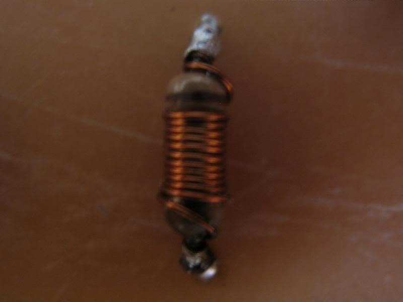

L2 RFC (resistance 1MOhm with wrapped around her inductor of enough coils from fine isolated wire. Scratch of utmost inductor and you stick in utmost the resistance making thus a parallel L-r circuit.)

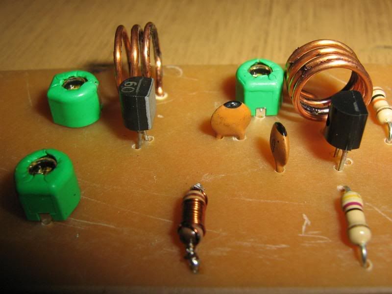

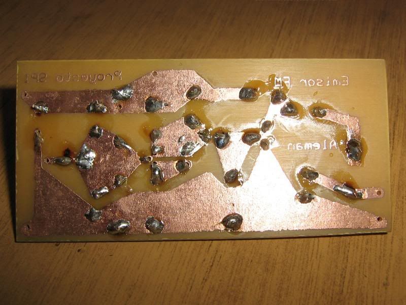

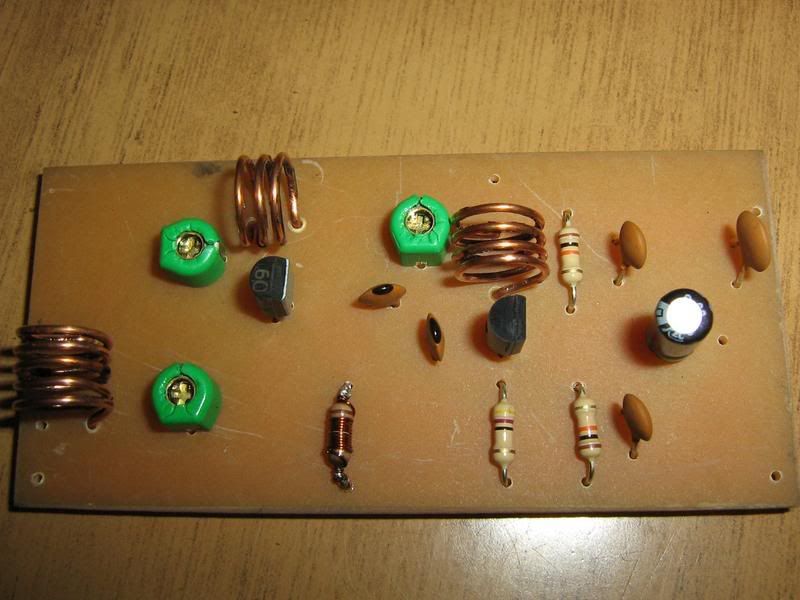

Una vez realizado el proyecto, me sorprendió lo rápido del ajuste y la estabilidad del circuito.
Lo realicé con componente reciclado. Utilizando los 2n2219, el circuito con la antena bazooka absorbe nada mas y nada menos que 250 mA, sin que apenas se calienten los transistores, lo cual arroja una potencia de 3W aproximados en antena alimentado con 15V
Zumbido inexistente, utilizando un 7815 y buenos condensadores. Calidad de audio extremadamente limpia. Estabilidad bastante buena, simplemente hay que esperar a que alcance la temperatura de trabajo y fijar la frecuencia.
La anunciada lamparita de 12V 0,25W conectada en la antena, se vuelve loca, luce a toda potencia, (mas de lo debido). Ajustando los trimmers observamos como la lampara enciende mas o menos, lo cual nos da una idea de la potencia en la salida.
En definitiva, una vez mas se demuestra que la efectividad está en las pequeñas cosas.
Aconsejo este circuito, ya que el alcance estimado es de unos 2Km efectivos, y digo efectivos cuando la emisora es capaz de hacer detener el digital de un autorradio cuando lo ponemos en busqueda automática.

En cuanto al segundo parece estable. Solo me falta saber donde conseguir los choke.
