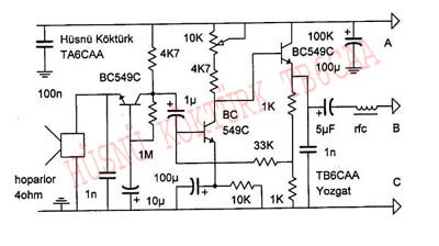

Llevo unas semanas fabricando algunos de los pequeños emisores que hay en estos foros, y alguno rescatado de la red. Particularmente y ya que todos los circuitos son fantasticos, y teoricamente son correctos, he decidido realizar la comparativa práctica entre ellos. . . . .
Que tal quería hacerte algunas preguntitas. ¿Cual es el varicap que empleas en este Tx?. Para el dipolo, ¿no convendría emplear un balun para emitir balanceado?. El BJT que empleas no puede desarrollar las potencias que mencionan varios Algunos compañeros por acá y considerando que por lo general se sobre dimensiona hasta 3 veces la potencia esperada al valor de PdMax del mismo.. que potencia realmente le puedo demandar con seguridad?? En ensayos posteriores sabemos que esta re jugada la estabilidad por no emplear PLL ni XTAL. ¿Que tan "fija" es la frecuencia si es que se efectuaron ensayos?
Hola caro Don Derneilkel , ese proyecto no es recomendado a armar , el tiene muchos incovenientes ya aclarados (altamente instable , tiene un zunbido molesto dificil de quitar , etc....), pero quitando tu dudas quanto a lo diodo varicap te recomendo buscar por lo tipo "BB405" o "BB809" o mismo ese puede sener sacado de un viejo tuner de TV desquaçado o radio FM ( diodo del CAF) .Quanto a la antena sener o no balanceada , ese "oscilador de potenzia " es armado en configuración contrafase ("puch-pull") asi una bobina de 1,5 espiras armada en lo centro de la bobina osciladora podria alimentar un cable plano de 300 OHmios y ese un dipolo plegado.
