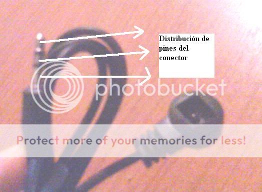

bueno aquí dejo un vídeo de como captura el pc en ir funcionando
utiize este ir que es de mi portador de tv de mi pc
