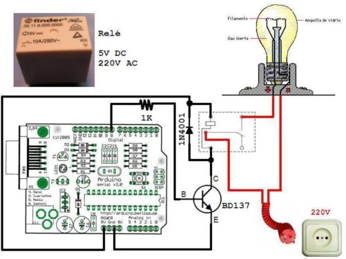

este es mi circuito ahi esta el relay como le conectaria el condensador poliester.y la resistencia.
Se conecta a la salida en paralelo del relé.
Supongamos que tienes este circuito de abajo conectando directamente una bombilla.
No lo hagas así, pon lo que dice el primer dibujo.

El fusible va en serie con el foco.
En cuanto a los condensadores, te va bien el de 100nF-400V. La resistencia, si pones más W, se recalienta menos. Pondría 2W, es más grade y disipa más el calor.
Hola, la resistencia si es que mi análisis no falla, lo único que hará sera limitar la corriente con la que se carga el condensador, por lo cual no tendría por que calentarse (ignorar el mensaje si estoy equivocado), la reactancia del condensador a 50HZ es de 32Kohms aprox, el cual estaría haciendo un consumo de aprox 0.0069A, lo cual a un voltaje de 220V estaría dando una potencia aproximada de 1.5W, esa debería ser la potencia de la resistencia, pero no comprendo el por que de tanta potencia, si alguien es tan amable de explicar estaría muy agradecido, un saludo!!!!

te explico que en realidad lleva una de 1/2w pero dice que conviene una de 1w o 2w para que no recaliente tanto.;)

Hola megasysfix:
Lleva 1/2 W. Si usas mucho el relé activando y desactivando, ocurre en su interior picos de tensión con un calor interno muy pequeño, si ocurre muchos seguidos termina calentandose, la resistencia de 1/2 W no se quemará, si se podnrá un poco oscura y como si estuviera quemada. Lo se por experiencia.
¿Cuál es el truco?
Se le aumenta la potencia más de lo normal, la resistencia es más grande, no estará calentita como la 1/2 W, y te durará más. Cuando voy a reparar muchos UPS o SAI de la misma marca, aparece los mismos errores de lar esistencia quedándose segra hasta que ya no funciona, el truco es ampliarle la potencia con el mismo valor óhmico. En este caso del relé no pasa igual en poco tiempo, mejor prevenir que curar.
Puedes sustituri el relé por triac.

Amigo, eso lo entiendo claramente jejejej, a lo que yo me refería es al circuito que tu publicaste, el por que de tanta potencia si solamente el condensador tomara un peak de potencia y luego se abre, luego viceversa, entiendo claramente el por que de mas potencia pero no entiendo por que tanta potencia en el circuito que publicaste, espero que entiendan a lo que me refiero, un saludo!!!
El esquema este en amarillo es el miso que este otro que ya publiqué también.
