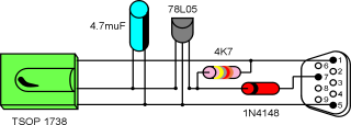

Ese circuito lo tengo armado en la PC y funciona muy bien, lo uso con winlirc y el UICE. Algunos controles los reconoce mejor que otros, y para ese circuito y para el de la luz de mi habitacion use el receptor TSOP1738 o algun equivalente.

Aca te dejo un circuito super sencillo para que lo puedas hacer. Consta con componentes que lo podes conseguir en cualquier lado.Tiene un alcanze de 6 y 8 metros. Lo probe y funciona a la perfección. Cualquier duda que tengas avisame.
Como seria este circuito pero con un fototransistos porfa:confused:
El fototransitor es el IRX....... XD, osea es igual, Saludos!!!

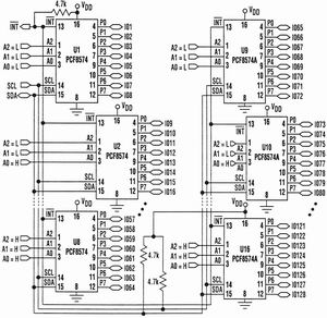

Con un simple PIC-16F84A puedes controlar 30 relés o más con un expansor de BUS I2C, PCF8574.
Aquí ejemplos para practicar, para eso existe el PCF8574, para usar muchos pines. También tienes la posibilidad de usar varios PIC juntos comunicados aunque sea por RS232 si usas dos 16F877A o por I2C o SPI si usas a partir de tres PIC6F877A.
