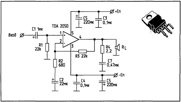

Una duda que tengo con los pre amp para alimentarlos de forma simple que tengo de mandar el -V a a tierra o necesita otra configuracion:unsure:, ya intentare practicar hacer alguna caja y buscar un poco mas de info:estudiando:
Fijate el 2050 con fuente doble
Y el mismo 2050 con fuente simple :
R1 , R2 y R3 polarizan la pata 1 a Vcc/2 (tierra virtual) , en el otro de arriba R1 (ocupando el lugar de R3) polariza la pata 1 a tierra real.
Mas o menos lo voy entendiendo jejejej:LOL:, pero se me hace un poco raro, a mi se me queda mas grabado en la cabeza cuando lo pongo en practica:D.
