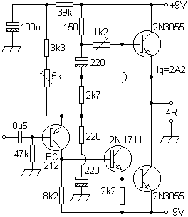

Tengo un toroidal de 18V y 5 amperios que va ni pintado para éste circuito y que no había forma de colocar, así como condensadores de filtrado y puentes rectificadores, vaya que estoy obligado a montarlo por agradecimiento a mi hermano y porque lo mas caro lo tengo aparcado (muchas veces no monto cosas por el pastizal que se va en trafos, condensadores......)
Una pregunta ¿¿¿¿ si le pongo altavoces de 16 ohmnios lograré reducir su disipación de calor ????
Voy a usar 2N3055 míos buenos, no los que van en el kit y no deseo poner unos megarradiadores pues no dispongo de ellos, radiadores normales si (ejemplo: los que puso Moncada en el clase A de Elektor, quizá un poco más grandes ).
El consumo según JLH se reduciría de 1,2 amp a 0,9 amp.
Gracias y un abrazo.
Tomando como premisa la de mantener la misma potencia desarrollada sobre la carga (el parlante), sea éste de 3, 8 ó 15 ohmios, no van a existir sustanciales diferencias en la disipación desarrollada principalmente en la etapa de salida del amplificador. Puede existir una muy reducida diferencia debido al incremento de disipación lógico de la etapa de entrada, si empleamos voltajes mayores (estaríamos hablando, quizás, de unos pocos mW). En resumen, no existirían diferencias en el aluminio necesario como disipador para los elementos de salida.
Lo que te podría marcar alguna diferencia, si compararas empleando el mismo condensador de filtrado de alimentación para operar en un régimen de corriente u otro, sería el voltaje de ripple. Corrientes menores => menor ripple. Muy posiblemente, el PSRR a bajo régimen de voltaje de alimentación, sea algo menor comparado al emplear mayores voltajes (aunque la diferencia no creo exceda los 4 a 5 dB). Teniendo presente que el ripple de alimentación se reduzca en casi 2,5 dB y, posiblemente, el PSRR aumente entre 4 a 5 dB, podrían existir diferencias perceptibles en la escucha (menor hum de fondo).
En un principio, de las opciones planteadas, personalmente te sugeriría optar por las de mayores impedancias de parlantes: esto te permitiría obtener mayores relaciones de señal a ruido y el rango que se podría utilizar para señal útil aumenta, también.
Existe otra gran ventaja: en la situación de 15 ohmios, reducís al 56,25 % las pérdidas en todos los conductores que conducen la corriente de reposo, respecto de la situación de 8 ohmios.
Lo que definiría la decisión hacia una situación u otra sería un pormenorizado análisis de THD, composición espectral, respuesta en frecuencia y slew rate.

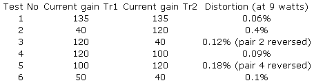

"Algunos experimentos se realizaron para determinar la medida en que el rendimiento del circuito fue influenciado por el tipo y ganancia de corriente de los transistores utilizados.Como se esperaba el mejor rendimiento se obtuvo cuando se utilizaron transistores de alta ganancia, No se conoce ningún sustituto adecuado para el tipo 2N697 / 2N1613 utilizado en la etapa de conductor, pero se usaron ejemplos de este tipo de transistores de tres fabricantes diferentes con resultados aparentemente idénticos.También el uso de tipos alternativos de transistor de entrada no produjo rendimiento aparente Y el Texas Instruments 2N4058 es completamente intercambiable con el Motorola 2N3906 utilizado en el prototipo.
Los cambios de rendimiento más destacables se encontraron en las características de ganancia de corriente del par de transistores de salida y para la distorsión más baja posible con cualquier par, el voltaje en el punto desde el cual se alimenta el altavoz debe ajustarse de modo que esté dentro de 0,25 voltios de La mitad del potencial de la línea de suministro.
Los otros resultados se resumen en la Tabla 2. Los transistores utilizados en estos experimentos fueron Motorola MJ480 / 481, con la excepción de (6), en el que se intentaron dispositivos Texas 2S034. La conclusión principal que se puede sacar de esto es que el tipo de transistor usado puede no ser muy importante, pero que si hay diferencias en las ganancias de corriente de los transistores de salida, es necesario que el dispositivo con mayor ganancia sea usado En la posición de Tr1.
Cuando se encontraron componentes de distorsión antes del inicio del corte de la forma de onda, éstos se debieron casi totalmente a la presencia de segundos armónicos ".
Otros comentarios sobre el re-diseño posterior que se muestra a continuación (Electronics World, septiembre de 1996)
"Como comenté, en el momento, el diseño dio una distorsión un poco menor si el hFE de Tr1 era mayor que el de Tr2. Esto hizo que el circuito de salida actuara como un amplificador con una carga de colector activa en lugar de un emisor de salida seguidor con Una carga de emisor activa.

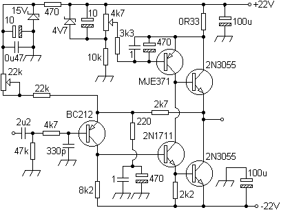

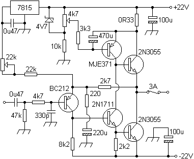

Un regulador de 15V puede 'desprenderse' en cargas bajas pero puede suministrar numerosas etapas de entrada, un zener de 15V alimentado por una resistencia 470R será suficiente para unidades monobloc (abajo). Algunos reguladores de la serie 78x / 79x pueden ser muy ruidosos en comparación con los tipos ajustables como los tipos LM317 / 37. Un filtro de poste de una resistencia 10R y un electrolítico 470μF-1mF puede ayudar a aliviar esto, aunque los diseños discretos pueden ofrecer un mejor rendimiento. Las tapas adicionales pueden mejorar, duplicar o más el valor de la entrada (0.47μF) y la tapa de bloqueo de la retroalimentación de CC (220μF) extenderá el bajo si es necesario, y todos los electrolíticos pueden ser paralelos con tipos de policarbonato o polipropileno. Los niveles más bajos de ruido se pueden lograr con transistores de entrada mejorados (2SA1085E, etc.) y 2N6254, MJ802 y BDY56s se han utilizado con éxito como dispositivos de salida, aunque se recomienda el MJL3281A (200V, 200W, 30MHz, típico 125) para nuevas construcciones . La preferencia personal sería quitar el fusible de la trayectoria de la señal, colocando dos antes de los reguladores .
Se han observado etapas de salida paralelas de alta corriente que imponen una carga pesada al circuito de polarización. En estas situaciones, se sugiere que los dispositivos de salida de Darlington como el MJ11016, o FET, se usen en lugar de los tipos bipolares de menor ganancia. Un diseño utiliza fuentes de corriente constante separadas para las etapas de entrada y de controlador con uno o más pares de salida MJ15003. Otras variantes incluyen;
Nelson Pass ' amplificador PLH que explora la retirada de la transistor de entrada, la reducción de la retroalimentación global y la sustitución de los dispositivos bipolares con los tipos de MOSFET.
Otra destinada a Quad ESL-57 (etapa de salida en paralelo) con un montón de trabajo contributiva (Geoff Moss y Nick Gibbs) se puede encontrar aquí , pero presenta numerosas características que el autor desea evitar.
Jürgen Schmid utiliza un suministro regulado de baja tensión que reduce la disipación de la etapa de salida, manteniendo la simplicidad del original.
A menudo se ve que los reguladores propuestos son alimentados por suministros utilizando valores masivos masivos. Esto se considera innecesaria, ya que la salida regulada debe estar muy por debajo de cualquier ondulación. Algunos pueden estar en desacuerdo, pero si se usan reguladores se considera suficiente 2m2F (2.200μF) por amperio dibujado por la carga. Considere la mucho más tarde (1989 en adelante) JLH 80W MOSFET amplificador, por ejemplo. Una superfluidad de hardware caro y / o sobrevalorado podría impresionar a algunos. Sin embargo, un enfoque considerado, conciso y sucinto impresionará a otros, ya que esta era la intención del diseño original.
Curioso el último diseño que baja la alimentación a +/-9 voltios para reducir disipación de calor del paso final. Aunque con una corriente de reposo de 2,2 amperios tampoco creo que sea muy fresquito.

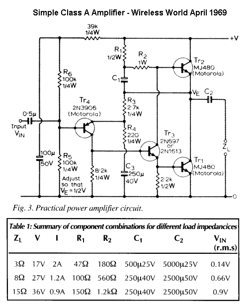

Creo, a no ser que yo esté equivocado, que suele verse una confusión generalizada en los esquemas que pululan por la red acerca de la polarización de reposo del JLH, para la obtención de los famosos 10 W.
Aunque suele existir mucha controversia y opiniones encontradas acerca de si la salida del JLH opera en push pull ó en single ended, la situación es que si la ganancia del par de salida se elije convenientemente lo más parecida entre sí, la salida operaría en push pull. De esta forma, la corriente de reposo con una alimentación simétrica de + - 9 V y una carga de 4 ohmios sería idealmente de solo 1,12 A aprox., para desarrollar una potencia de 10 W sobre el parlante. En realidad, la potencia máxima sería algo menos a esos 10 W, por la necesidad de voltajes mínimos VCE para los transistores de salida, de modo de evitar recortes de señal.
Es debido solo a la asimetría de la etapa de salida y el modo en cómo opera el splitter de fase, que la corriente de reposo suele exceder en un determinado factor a ese valor teórico de 1,12 A. Si no mal recuerdo, suele ser entre un 60 y 70 % más y, depende mayoritariamente de las ganancias reales de los transistores de salida que se escojan y de la planicie de la curva hFE vs. Ic cercana al punto de operación de reposo.
Nada quita emplear mayores corrientes de lo necesario, si la capacidad de disipación lo permite: hay quienes sostienen subjetivamente mejores desempeños sónicos (aunque yo no he verificado eso en la práctica, ya que siempre estoy limitado a disipadores "cortos").
Los 2,2 A citados en el esquema se me hacen que serían necesarios en otras etapas que operen en single ended, contando con similar voltaje de alimentación, potencia y carga.
El JLH es un buen amplificador para el invierno, como cualquier clase A. Juan Carlos, si te fijas en la tabla 1 del esquema original puesto por Diego, el consumo de 2,2A a +/-9v y 4 ohms de carga de la modificación, se ajusta bastante al de 1969. La corriente de estos chismes es prácticamente constante (con y sin señal) porque la señal debe atravesar completa todas sus etapas, al contrario de los clase B o AB donde la pareja final se reparte el trabajo con ambos semiciclos.
Mi experiencia con engendros transistorizados clase A se reduce al experimento de elektor y confirmo que tanto en reposo como a máxima excitación, el amperímetro no acusó cambios. Cuando me sacuda de encima otros proyectos pendientes, a ver si me animo con un sucedáneo del JLH, porque será complicado hacerse con los transistores originales.
De todas formas, no hay que calentarse mucho la cabeza buscando la perfección en la etapa amplificadora. El oído no aprecia diferencias entre un 0,0001% y un 0,8% de THD y en el osciloscopio tampoco se ve. Lo más importante es el transductor acústico, el último eslabón de la cadena, que es lo que llega a las orejas. Es aquí donde se notan las diferencias en cuanto a rendimiento y fidelidad. De poco vale una respuesta plana entre 5Hz y 100KHz del ampli si el woofer del bafle tiene una frecuencia de resonancia de 80Hz y la membrana del tweeter es cónica y de papel, por no hablar de crestas y valles en la curva de respuesta, que en buena parte de las cajas superan los +/- 10dB, incluso más...
Aprendí a no fiarme completamente de lo que la vida y las circunstancias me presentan como sentado y suficientemente probado, así provenga de experiencias o verdades que se consideren totalmente irrefutables al momento... Siempre intento ir más allá de lo que observo a primer golpe de vista y mi actitud me lleva siempre a intentar verificar lo que del otro lado se me asegura como verdad absoluta...
Respeto de sobremanera los trabajos de John Linsley Hood y lo suelo considerar un referente para su época, pero la dura realidad es que el documento más difundido que se conoce de él acerca de su mítico amplificador versión 1969 tiene errores ;) (podrán haber sido cometidos por él o por la prestigiosa Wireless Word al difundirlo, aunque eso sinceramente no lo sé, ni me interesa y no viene al caso).

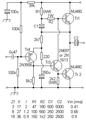

La mayoría puede observar la tabla 1 y creer que está perfecta, pero no es así.
Los invito a que cotejen y vean dónde están los errores :cool:.
PD: el rendimiento teórico máximo es propio de un amplificador cuya salida opera en push pull clase A y fué calculado con los Iq de mi tabla.
PD2: John Linsley Hood parecería calcular la corriente de reposo por R1 y R2, considerando un promedio de ganancia de los MJ480 de en torno a las 115 veces. En mi caso, uso una ganancia menos optimista (tal vez, más real).
PD3: Vin para la carga de 3 ohmios es errónea. Tal vez, un error tipográfico de la revista, ya que están las dos primeras cifras después de la coma, exactamente al revés de como debería ser.
PD4: lo que no es perdonable es la I marcada en la tabla 1 original => un error muy grosero y que dá lugar a malinterpretar el verdadero funcionamiento del amplificador, que, de hecho, se observa el error conceptual que se comete en numerosos foros, blogs, publicaciones, etc., en asegurar que son esos los valores de corriente de reposo se deben hacer circular. No es que no se puedan hacer circular esos valores tabulados, sino que convierten innecesariamente al amplificador en una verdadera freidora.
PD5: es también razonable que el rendimiento teórico máximo vaya acercándose al 50 % conforme aumente el voltaje de alimentación, ya que se comienza a diluir respecto del mismo voltaje de alimentación la mínima tensión VCE necesaria para que los transistores de salida operen sin recortar.
PD6: es por todo esto mismo que sostuve que el esquema presentado a + - 9 V con carga de 4 ohmios requeriría una corriente de 1,12 A en reposo, y no de 2,2 A como se señala.
PD7: solo quien lo haya armado y haya verificado el punto de inflexión que se podría visualizar en el cambio de modo de operación con la Iq, puede entender lo que sostengo.
