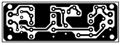

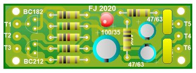

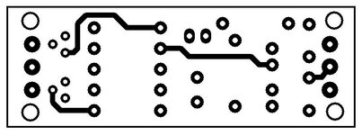

Hola, yo estoy usando este sistema con el Panasonic WM-61A, va muy bién y aunque ya no
se fabrica, hay miles en el mercado y a muy buén precio.
Las medidas del PCB son 18,5 x 53,5 mm.
    79.6 KB · Visitas: 15
    45.7 KB · Visitas: 13
    40.6 KB · Visitas: 17

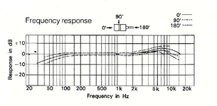

Me entretuve buscando el datasheet de un posible reemplazo para la cápsula Panasonic WM-61A
Y encontré la cápsula Sony Ecm-50ps que se consigue hasta en una veterinaria, costo bajo y prestaciones "Aceptables", lo bueno de esta cápsula es que la parte NO aceptable se puede corregir fácilmente electrónica mediante.
  • ecm-50ps.pdf
    1 MB · Visitas: 16
Es interesante esto, porque suelo agarrar cualquier tipo de electret, y siempre me pasó que predominaba los agudos, ahora entiendo el "por qué"...

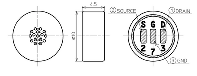

Otra cápsula electret de buena respuesta y sensibilidad :cool:
Primo EM273 Omni Microphone Capsule​
  • High sensitivity Electret Condenser Microphone.
  • Omni directional.
  • Ultra low noise.
  • Wide dynamic range (108db).
  • 10 mm diameter.
  • 3 wire connection.
