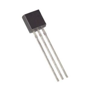

Casi siempre es el transistor q3 dañado, lleva un s8050 npn con distribución bce si es smd y si es grande (Through-Hole) la distribución es ebc.

Ok. Voy a revisar el transistor Q3 (es un S8050)
Lo que pasa es que ahora mismo no tengo ese transistor. ¿Cuál podría utilizar en su lugar?

Además de los reemplazos del S8050 (Q3) aportados por Axel31, puede utilizarse un BC337, que puedes tomar de algún protector de línea roto en desuso, saludos
KareDany
También puedes encontrarlo en alguna tarjeta en desuso de un TV Phillips o equipo de música, en sus dos versiones: con encapsulado TO-92 o de montaje superficial (SMD)

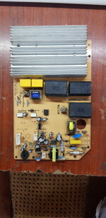

Necesito saber cual es el valor de las resistencias R18 y R19 y la otra R en el modelo gelect ih-h213t
    251.5 KB · Visitas: 46
Con este esquema, publicado en este mismo post, lo vemos:
En una de las fotos publicadas, me ha parecido distinguir R31, gracias a que C34, que está al lado, se distingue bien en la placa del circuito. Guarda la foto en tu ordenador. La abres con tu programa y haces zoom
    135.6 KB · Visitas: 131
    103.6 KB · Visitas: 116
    252.7 KB · Visitas: 102
Holaaaaaa nuevamente, así es, no especifica el valor de la potencia de R18 y R19, pero al parecer en la foto del mensaje 275 tienen las mismas dimensiones físicas, por lo que deben ser de 1 Watt de potencia, si algún colega tuviese a mano una tarjeta de PCB de esta cocina de inducción GELECT y pudiese verificar en la práctica que R18, R19 y R31 son semejantes sería de ayuda, saludos
En este caso, no creo que hubiese problema por poner las tres de 1watio
Saludos. Efectivamente, R31 físicamente es igual a R18 y 19, es decir; si son de 1W. Por eso no se especifica en el diagrama.
