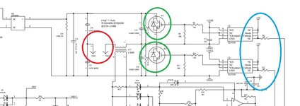

Mi Inducción Gelect ih-h213t enciende perfectamente, luego coloco el recipiente, ponga la temperatura, inicia, comienza a pitar y no calienta.
Si no calienta, Ver el adjunto y entonces :
Si en los círculos celestes hay señal de cocción (pulsos) y el el rojo, no hay señal, entonces es posible que alguno o ambos de los VERDES esten rotos .
Tambien si hubiera señal ahi, pero la bobina de salida estuviera cortada, el resultado seria el mismo.
LA tercer posibilidad es que usted estuviera cocinando con un recipiente de plástico ? :rolleyes: :unsure: :LOL:

Buenos días familia ya encontré el defecto :
El problema estaba en en filtro que estaba reventado el E1

Gracias hace tiempo la buscaba. Mi cocina no caliente, funcionan todos los controles se ve display subiendo y bajando potencia pero no funciona, es como que no oscila (no hay induccion) ya los IGBT los cambie porque estaban dañados, que podria ser
Saludos, revisaste los voltajes desde los dos pines del micro. Si tienes con que medir frecuencia seria mejor. Descartas poco a poco. Comprueba los dos transistores 8050 también. Si hay frecuencia hasta los ic tlp350, sería bueno sustituirlos. Pero es necesario saber si del micro cuando mandas a calentar sale frecuencia, si no tienes osciloscopio o frecuencimetro con amplicador operacional si fuera de fets mejor para cargue lo menos posible el circuito y una bocinita sabrás.
Bueno, no tengo conque medir frecuencia, no se si el multimetro que tiene para medir mida esas señales, segun dice mide mas de 20 kHZ. Los transistores me miden bien ahi en la placa, pero del diablo son las cosas. De los Opto he dudado y he pensado en cambiarlos pero no los he encontrado, es decir, los tengo en unas placas de esas de dos capas pero con estaño sin plomo que termino dañandolos para sacarlos porque es dificil, quizas corte con una pinza y luego voy sacando las paticas una a una. Lo otro es que sea el propio micro.
