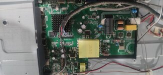

Esta es mi placa. ¿Podrías indicarme dónde encuentro el artículo para instalarlo correctamente, por favor?

Procedimiento de instalación en placas con SoC RealTek...
1.- Formatear una memoria USB en FAT32
2.- Renombrar el archivo del firmware a install.img por si tiene otro nombre.
3.- Copiar el archivo del firmware dentro de la memoria USB.
4.- Desconectar el TV de la red eléctrica e insertar la memoria USB en cualquier puerto USB del TV.
5.- Mantener presionado el botón de encendido en el TV y conectarlo a la red eléctrica.
6.- Soltar el botón de encendido cuando el LED de standby empiece a destellar.
