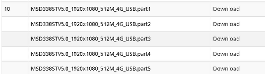

Estos son los que hay disponibles, si es que corresponden a la tarjeta de tu TV: MSD338STV5.0 Software Free Download

ok, probaré con el sistema que me dijiste, en principio creo que debo usar el de medio giga de ram para memoria de 4 gigas interna, la duda que tengo es que en las especificaciones que vi pone resolucion 720 cuando se que la tengo en 1080
Pero, me guié por las especificaciones de memoria de la TV, este firmware no me valdría, ¿o los primeros ya son generales para cualquier tipo de memoria?
No lo sé, lo que sí sé es que si instalas un firmware para otra resolución, la imagen se va a ver mal.
Solucionar eso no es problema pero se requieren conocimientos, herramientas y aplicaciones especiales.
