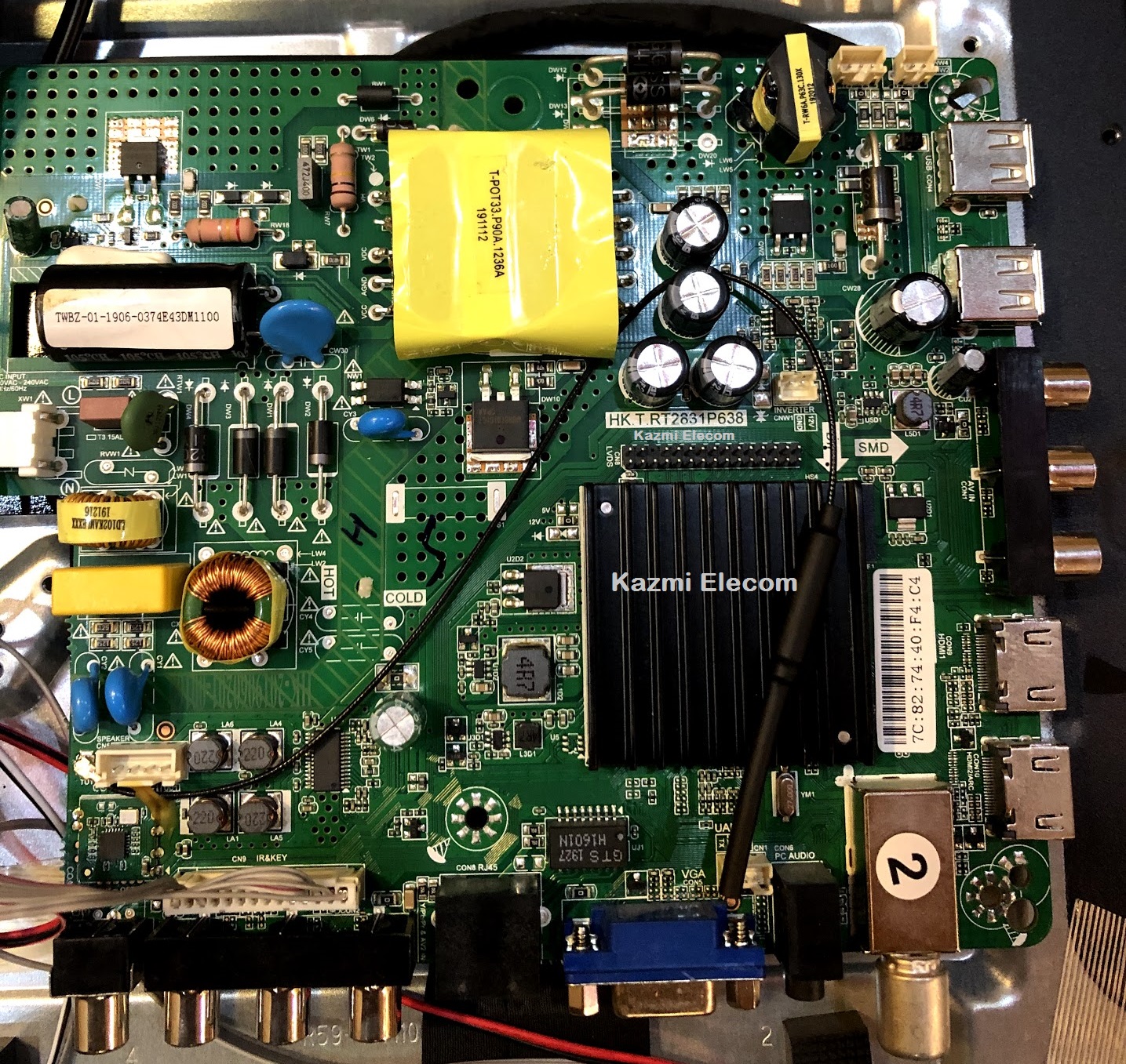

Hola, me puedes ayudar con el firmware de un TV RCA?
En: Kazmi Elecom consegui uno pero es un numero mas alto de la placa
Mi tarjeta es: hk.t.rt2831p637
He conseguido el firmware en varios foros, pero PAGOS! Desde 22$ hasta 30$
Increible

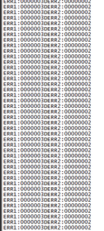

Hola a todos, tengo el famoso RCA de 32 (rc32w23s-sm) colgado en logo. En el taller tengo un aprendiz y pues el man uso un comando para borrar todo lo de la emmc desde UART con SegureCrt y una CH341a. Apenas enciendo el tv, queda mostrando esto en el log.
No me permite hacer nada, ni con Esc, Enter, Tab o Barra de espacio cuando lo enciendo.
