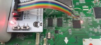

Para el modo ISP recomiendo usar esta placa:
Se debe alimentar con un eliminador de baterías de 5 V a 15 V, 1 A o 2 A, o hasta de menor corriente, ya que solo se alimenta la e-MMC.
Esta placa cuenta con un módulo Step-Down en la parte de abajo que genera los +3V3 y los +1V8 para VCC y VCCQ.
Como únicamente alimenta a la e-MMC, no es necesario puentear el cristal, ya que el procesador no funcionará al no estar alimentado.
Si no se tiene esta placa se debe usar la misma alimentación de la placa principal y puentear el cristal del procesador de lado a lado, nunca hacia tierra, que es lo que muchos hacen, pero ha habido casos de daño al procesador.
El inconveniente de usar la alimentación de la placa es que, al estar alimentado el procesador, este genera niveles de estado lógicos por defecto, que en algunos casos interfieren con la programación ISP, y se deben retirar las resistencias en serie del bus para aislar la e-MMC del procesador.
Otro inconveniente es que, algunos procesadores controlan los conversores DC-DC para la e-MMC, y cuando se inhabilita su funcionamiento al puentear el cristal, las tensiones de VCC y VCCQ no estarán presentes.
Aunque también existe el caso contrario, que al inhabilitar al procesador, los estados lógicos por defecto activan los conversores DC-DC.
De verdad que el uso de esta placa es realmente útil, antes yo batallaba bastante para lograr que el RT809H reconociera la e-MMC en algunas placas, y tenía que realizar lo anterior, que en el peor de los casos, no llegaba a funcionar.
Y aunque se puede hacer que el procesador no se alimente, esto aumenta el tiempo que le dedicamos al proceso, que por ISP @1 bit, ya es bastante.
