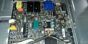

Buenos días, alguien tendrá el firmware de un tv Sankey cld40scv02, es que tengo la pantalla bloqueada en Wisdon-share y me dijeron que tenía que instalar de nuevo el firmware.
Hola buenas noches, tengo el mismo problema, entré a la página que puso usted ahí pero veo que dice parte 1, parte 2, parte 3..... y así están la mayoría, quisiera saber si es que hay que descargarlos todos los que indiquen así todas las partes o como sería eso?
Sí, se deben descargar todas las partes involucradas a la respectiva marca.
Por ejemplo: En el firmware para Samsung son 5 partes las que se deben descargar.

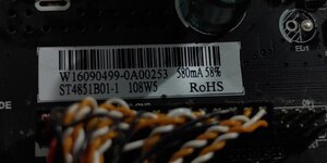

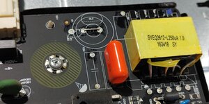

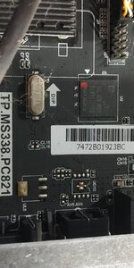

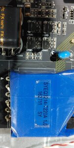

Buenos días, sí ahora lo malo es que lo abrí ayer y no es el modelo de esa tarjeta que usted menciona no hay ningún número parecido 😭.
Los números que me salen a mí son distintos 3RT969A1 y el otro que me sale es TTR69C3 y no sé si es eso lo que debo buscar, intenté hacerle restauración de fábrica pero sale a cada rato error system del proceso y no se restaura queda dando vueltas 💔
Ese es el problema con algunas marcas que usan tarjetas genéricas.
Si no consigues el firmware tendrás que reemplazar la tarjeta, si es que te resulta conveniente.
Esto te sirve?
