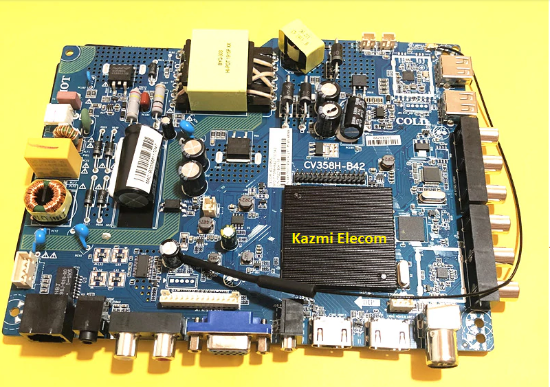

Hola, necesito saber si el enlace del firmware ese que pusieron es compatible o igual para:
TV SANKEY cled-32sdv2
placa cv358h-b42
______Gracias
Si, tienes el mismo modelo y la misma placa. Pero necesitas el número de pantalla, para determinar la resolución y el fabricante

He encontrado el siguiente software: Brand: SHOWNIC, Board: CV358H-B42, Panel: ST4251B01, Resolution: 1920x1080, pero como ves la marca y el panel no coinciden con el mío, y no sé qué consecuencias traería que lo instale así.
Igual encontré una página con varias variantes de software de este modelo; uno dice shownic, otro starsat, otro nath, himstar... en fin, pero ninguno sankey o algo conocido.
