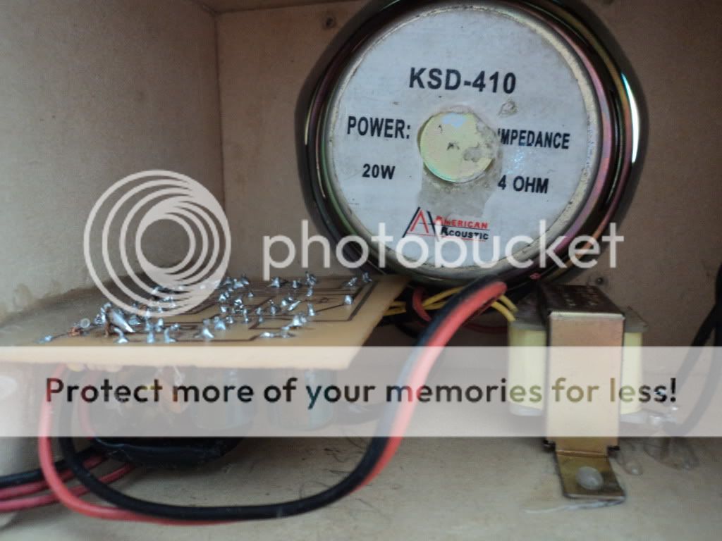

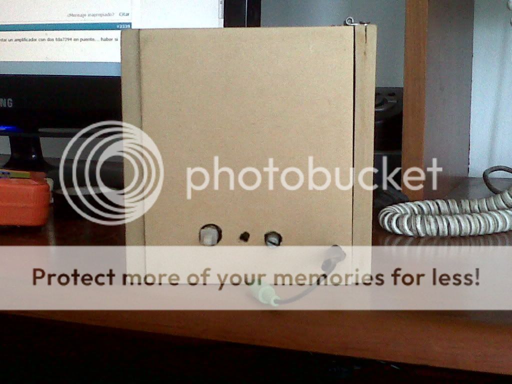

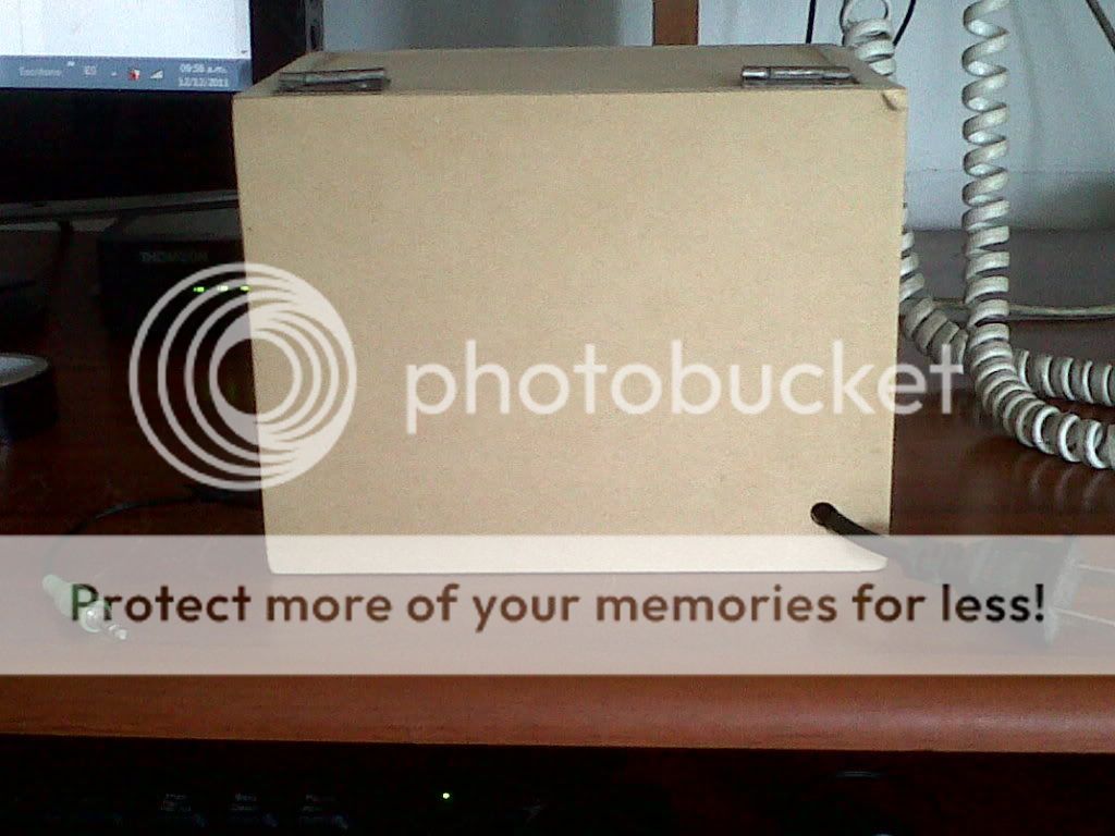

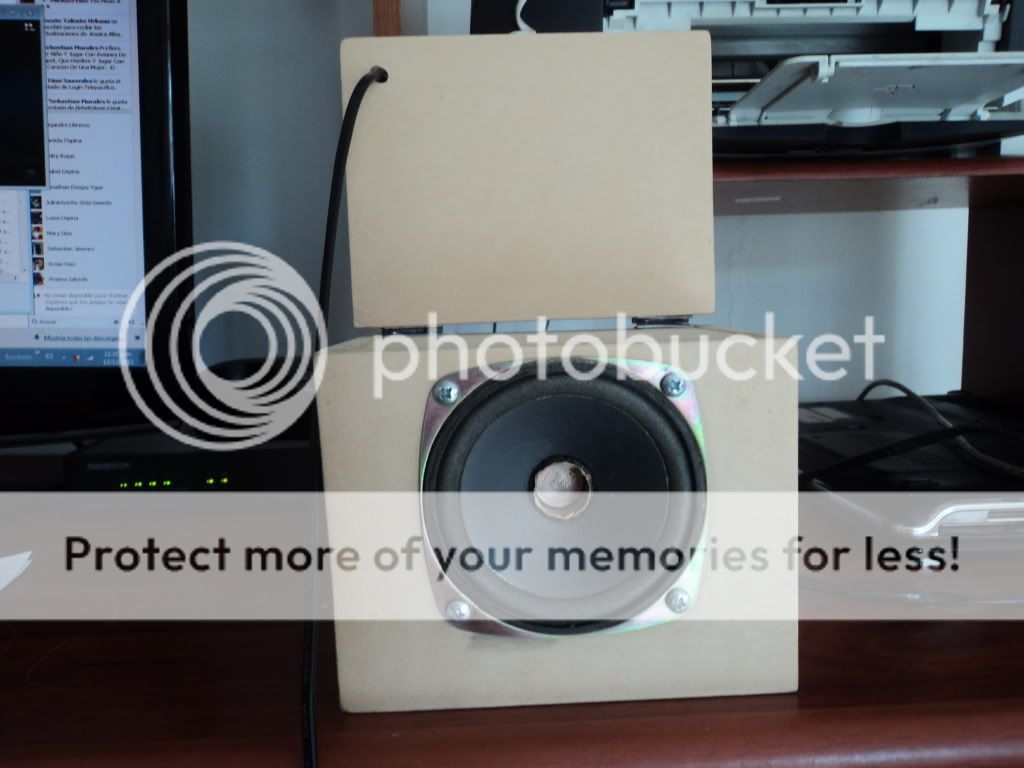

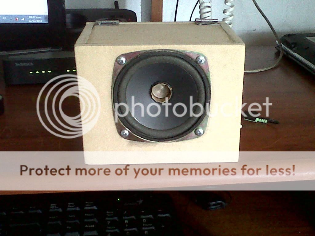

hola aqui les dejo unas fotos de un mini amplificador que he echo no quedo muy bonito pues igual falta pintarlo o forrarlo con algo no se si cuerina o algo parecido aun no me decido y pues quiero montarle un vumetro y un receptor de fm vamos haber como me queda al final hay les dejo fotos y un video de como suena haber que piensan.
http://www.youtube.com/watch?v=qAsAApI7bt4&feature=youtu.be
Te doy un consejo, tapa el agujero por donde se ve el iman y la bonina, se te puede meter polvo o alguna limadura de metal y chau parlante, en los locales de reparacion de parlantes te pueden vender la pieza que te falta por aqui le llaman copon a la pelotita del medio del parlante.
Pinta o tapiza la madera porque sino va a absorver humedad y va a "crecer" jeje...
