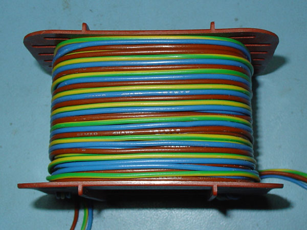

Estoy trabajando en dos amplificadores , uno bien setentoso de 12 Vdc , 100 o 200 Watts con transformador de salida sobre núcleo de microondas :eek: , barato y facil de hacer , no se aceptará critica alguna :LOL:. Me parece que le voy a agregar un nucleo de Flyback y bobinarlos pegados juntos , a ver si el hierro ordinario ese aprende algo de la ferrita :devilish:.
Le estoy probando drivers inversores para no usar el otro transformador excitador. Creo que le quedará un TDA1519 (casi sin componentes adicionales) como excitador en puente y salidas Sziklai que no solo arrancan desde VBE 650 mV sino que además tiene más ganancia que el darlington convencional
El otro ya lo tengo , una belleza en puente real , o sea considerando el cuádruple de la potencia , doble por tensión y doble por corriente , 200 Watts sobre 4 Ohms a ± 25 Vcd :rolleyes: , la simulación (y es mi primera experiencia con ellos ya que siempre los armé reales) me da 0,055 de THD a 1 khz a 203 Watts :D.
Ambos solo en papel y simulador por ahora

Te comento , empecé con esta idea :
Los transistores de salida son 3 TIP36 en paralelo y un TIP41 en Sziklai de cada lado y con 2 Vpp en C1 obtengo 10 Vpp en el transformador :eek: , fuente de 12 V.
Pensé que iba a tener que agregar algún transistor para tironear la ganancia , pero aparentemente la ganancia implicita en ese par es más de lo que yo me imaginaba , así que en teoría así queda.
El Q1 de entrada funciona bien , pero la salida invertida de colector me da una distorsión de un 10 % porque trabaja cargado :cry: , debería agregarle dos transistores para aliviarlo y aumentar la ganancia pero prefiero no hacerlo. Entre los cachivaches tengo un TDA1519 , así que seguramente quede como en el primer diagrama en puente de excitador:
Para redondearte la cosa , no lo estoy haciendo para mi sino para que quede en el Foro , un amplificador para auto o Public Adress que cualquiera pueda hacer , sin PWM de entre 100 y 200 Watts , con componentes ultra comunes , corrientes , baratos , reciclados , y todos los datos del transformador.
El transformador lleva 4 bobinados idénticos en espiras pero no en calibre , que finalmente irán todos en serie como salida a inductor-autotrafo elevador. Hasta estoy tentado a probar con cable pvc :rolleyes:
Finalmente había pensado hacerle 6 bobinados primarios y otros 6 secundarios todos mas finos y trabajar cada transistor por separado para evitar las resistencias de emisor , ahí con cable ya no entra seguro :unsure:
Y lo del flyback pegado al otro nucleo es en serio , me voy a divertir con los puristas :rolleyes:
Saludos che :apreton: y de nuevo te felicito por el amplificador :aplauso:

pregunto, y que queres lograr con un nucleo laminado en conjunto con un nucleo sinterizado?
se me habren dos incognitas, la primera es como corno vas a hacer para enebrar un nucleo de ferrite dentro de semejante carrete lleno de laminacion, la segunda, que joraca hará...
por otro lado te comento que no es recomendable que bobines con cable, no por la resistencia electrica en si, y mas alla de la capacidad de disipasion del bobinado, el tema es que, agregas mucho espacio al pepe entre espiras, causando, primero, perdida de la ventana, y segundo, aumentando el flujo disperso (no mucho, pero aumenta) la idea es que cuanto mayor sea la longitud del nucleo cubierta por el bobinado, menor flujo disperso, ademas de aprobechar mejor el area de bobinado

El tema de bobinarlo con cable es solo para los que dispongan de poca herramienta , que solo cortarán-desarmarán los bobinados existentes , colocarán alguna protección de cartón-prespan y rebobinarán sin desoldar el núcleo , además de todas las otras , la principal desventaja es que a menos espiras (manteniendo la relación primario secundario) habrá menos graves.
La locura del núcleo del flyback pegado al costado del EI y bobinados luego juntos , comienza como una broma , lo que a uno le falta al otro le sobra y tenía ganas de entretenerme un rato leyendo disquisiciones futuras :D
