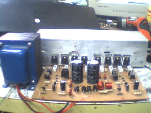

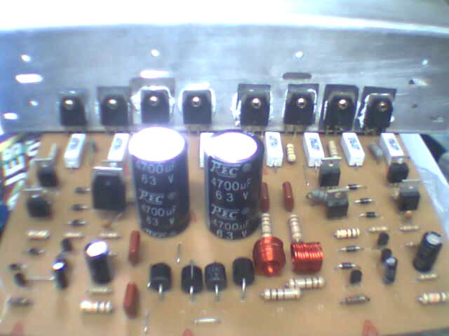

este es una placa igual de un ampli que estoy armando
ya esta probada y funcionando,me falta el pre y gabinete ,,el protector de parlante ,,,

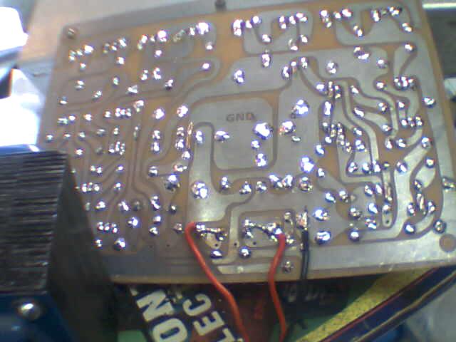

y esta es la parte de atrás de la placa
si la galbanize,
juliangp algo esta mal,porque los driver no calientan nada,por lo menos en los que yo arme siempre los deje asi tal cual esta en la foto y 0 problemas ,lo que si calientan son los 4 diodos de 6 amper,pero a plena potencia,en los otros amplis que arme les puse un cooler soplando los diodos
PD:
esos tres diodos del bias(tres por canal,son 6 en total) si los uno termicamente con los tr de salida,pero eso lo ago a lo ultimo,cuando el ampli ya esta en su gabinete
