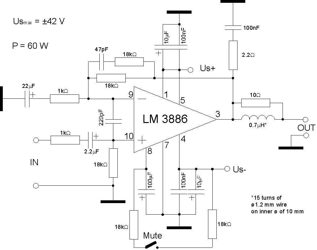

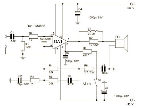

Creo que la r de 10k del LM3886 debe de ser de 22k también.
Esto son pantallazos de circuitos en google con el mismo IC y las tres resisstencias oscilan de 18 a 22k en todos los que he visto con una ganancia de 32 dB.
Un saludo.
http://www.elektronika.lt/_sys/storage/2004/11/30/pic1.gif
http://www.electroschematics.com/wp-content/uploads/2009/04/lm3886-amp.gif
Un saludo.
