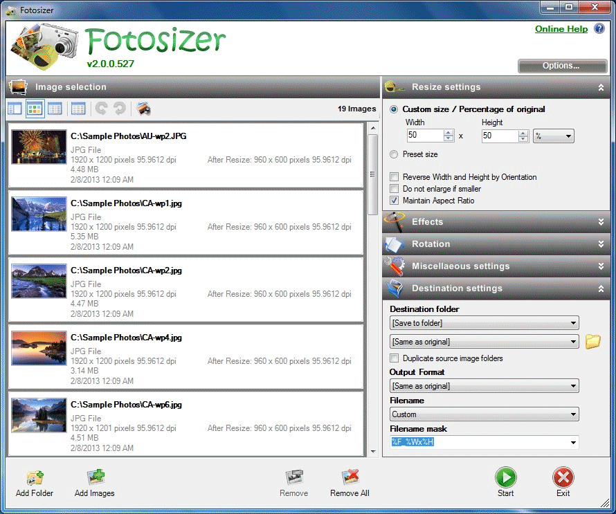

Un buen programa para redimensionar imágenes: Bueno, Fácil, Barato (gratis), y Liviano -> Fotosizer (descarga directa, desde la página oficial)
El Xnview vale lo mismo (gratis), es igual de liviano y te permite editar la foto (recortarla, aplicarle efectos, etc) y convertirla al formato que se te ocurra, o grabarla en el mismo formato con el tamaño cambiado a las dimensiones que se te ocurra. También puede trabajar en batch y reconoce cualquier cosa que tenga algun formato de imagen...
Bueno, si vamos a decir todas las utilidades... :LOL: No las nombro porque son muchas, pero aún así, sin conocer el Xnview, recomiendo el Fotosizer.
Redimensión.
Efectos: Sepia, Negativo, Blanco y Negro...
Rotación: Para cualquier lado.
Mantener "aspect ratio".
Tamaños de imagen predeterminados, muchos... (para el foro 1024 x 768 px)
Y lo mejor, que se pueden redimensionar "en lotes", o sea, tenés 100 imágenes, y las cargás todas juntas mientras te tomás 1 mate (nótese que dije "1" mate, singular; porque trabaja rápido)...
Para mi es espectacular, no lo cambio por nada. Simple, bueno y rápido.

Está bueno porque cada uno "promociona" su software, y se esfuerzan por defenderlo. Gracias por preocuparse. Les cuento que bajé los dos, y me encantaron ambos, por ahora me parece más "amigable" el de Tavo, pero los dos tienen muy buena pinta. Los bajé porque yo uso el que me trajo el Windows XP SP3 de Taringa (Image Resizer), y es bastante malo. No tiene una interface agradable, y no tiene tantas opciones como los que ustedes aportaron.
De nuevo, muchas gracias. (y)
De nada gente... :D
El Fotosizer es un programa que uso desde hace rato, y no me ha dado problemas de ningún tipo, el único "problemita" (si se pued decir..) es que NO recomiendo darle al boton rojo (cruz roja) para cerrar el programa, porque a veces se cuelga. No se ahora, yo tengo una versión un poco viejita, la 1.18, pero ningún problema: Cerrar el soft como lo hacemos normalmente, desde la cruz de la ventana de Windows, arriba a la derecha.
