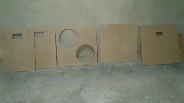

Pues bien, el primer paso ha sido medir los T/S de los altavoces, meterlo en cualquier software de diseño/simulación de cajas selladas para que nos de un volumen óptimo (adquirir un compromiso entre calidad de respuesta y reducido tamaño-viabilidad constructiva) para posteriormente empezar a pensar. Esta fase es la MÁS importante.
Planos diseño despiece:
Se eligió MDF de 1cm de espesor, placas que vienen en 120x60 cm.
Una vez llegué a un diseño que me parecía el adecuado empieza el trabajo de carpintero, un apunte: recomiendo encarecidamente gastarse la pasta en dos herramientas, una buena sierra de calar y un buen taladro. También en unas buenas puntas de taladro y brocas. Se trabajará mas rápido, en mejores condiciones y seguro que se amortizan. Hablo desde la experiencia personal de aquel (un servidor) que se compró una sierra de calar marca "el pato" por 15€ e intentando serrar sólo 60cm de un 1cm de espesor de una tacada se quemo la mano con el plástico fundido de proteccion del motor de la sierra :cry:. Las demás herramientas para mi son opcionales.

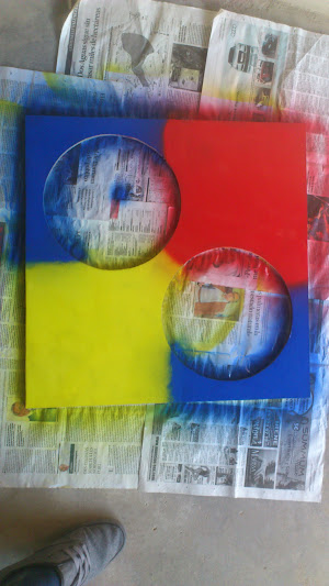

Después de cortadas las piezas, tome tiempo en forrarlas/tapizarlas/pintarlas, algo que normalmente no hago cuando son proyectos para mi mismo, ya que no me suele importar el aspecto exterior del producto final. Alguna vez le doy unas capas de tapaporos y barniz, pero solo cuando por donde vaya a situarlo, aparezca el miedo al agua (agua, cerveza o cubatas que le pueda caer encima). Los laterales van cubiertos con una especie de cinta impermeable que me encontré "nosedonde" y pegados con pegamento de barra de los que usan los niños. El superior además va forrado con forro para libros por miedo a que dicha superficie plana sea propensa a soportar cervezas fresquitas. El trasero va forrado con tela que al final resulto ser elástica, pegada y grapada en el interior. El frotal va pintado con spray. Lo de los colores elegidos no tiene ningun tipo de significado, cogí rojo, amarillo y azul, por ser los primarios y darle un poco el toque desastre como caja personal que es. Aunque por como lo estoy contando, parece que vaya a salir un pitote, la verdad es que al final la me sorprendió y ha quedado bastante aseada.
Para las uniones, soy fan de la atornillada porque lo puede hacer todo el mundo y a falta de herramientas especiales para la unión encolada (abrazaderas, bancos de presión, presillas...) se puede suplir con un poco de maña. Tornillos para madera de longitud mínimo 3 veces el espesor de la chapa cada pocos cm (max 5cm) con el taladrado previo del agujero con una broca de 1 o 2mm menos de diametro que el tornillo (contando el filete!) para que no reviente la madera. Aún así y tomando estas precauciones, en uniones ciegas (dos paredes que no están enrasadas) es posible que se descorche algo la madera debido al poco espesor de las paredes.
Posterior sellado interior de todas las juntas; para esto recomiendo masilla de sellado en pistola, repasando la junta con un taquito de madera. En este caso me tocó usar silicona de toda la vida porque no me apetecía ir adrede a comprarla y da resultados parecidos aunque es más elástica.

Ahora solo queda atornillar las protecciones de las esquinas, y poner el sellado de los altavoces al frontal. En este caso se ha usado cinta de sellado para ventanas en los altavoces y corcho (que tenia de otras veces por casa) en la pared frontal. Se que hay mucha gente que usa solo masilla o silicona en el altavoz en este paso, pero a mi estos materiales me parecen mas limpios y facilitan posteriores desmontajes y sustituciones.
El cuadrado negro que se ve es un motivo de decoración que le he querido dar. Son las iniciales del chaval pintadas con spray en negativo. Esto, a mi juicio, es un error que he cometido. No ha quedado bien. Es debido a que en estas cosas, no tengo experiencia previa.

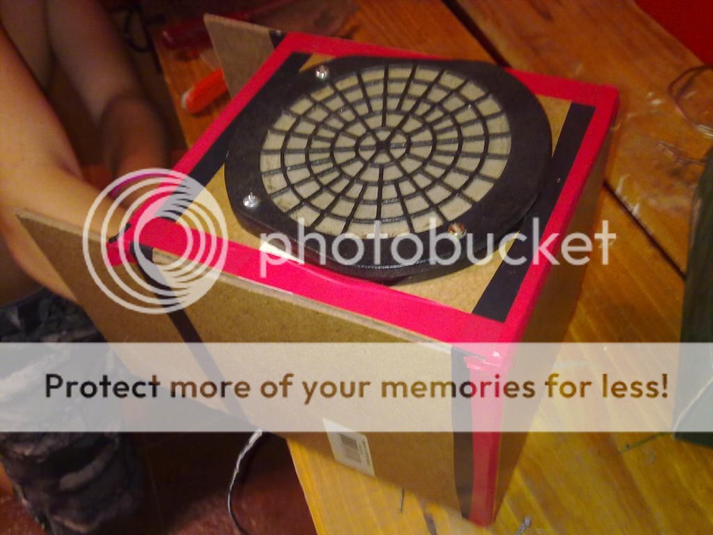

hola a todos.. hace mucho tenia ganas de probar una caja que tenia en mente e hice una prueva con un parlante viejo de 6" y suena espectacular... pronto voy a hacer la misma caja con unos de 10".. hasta luego espero que les guste
el antes y el despues jajaj
Jaja asi empece yo haciendo cajas de carton, que recuerdos, para mi siempre sonaban hermoso, ya no recuerdo quizas no sonaban tan bien, pero era lo que tenia, una radio KenBrown que era de mi mamá y la desarmé, y un parlantito, me acuerdo que hasta hice una caja con planchas de telgopor, que buenas epocas...
