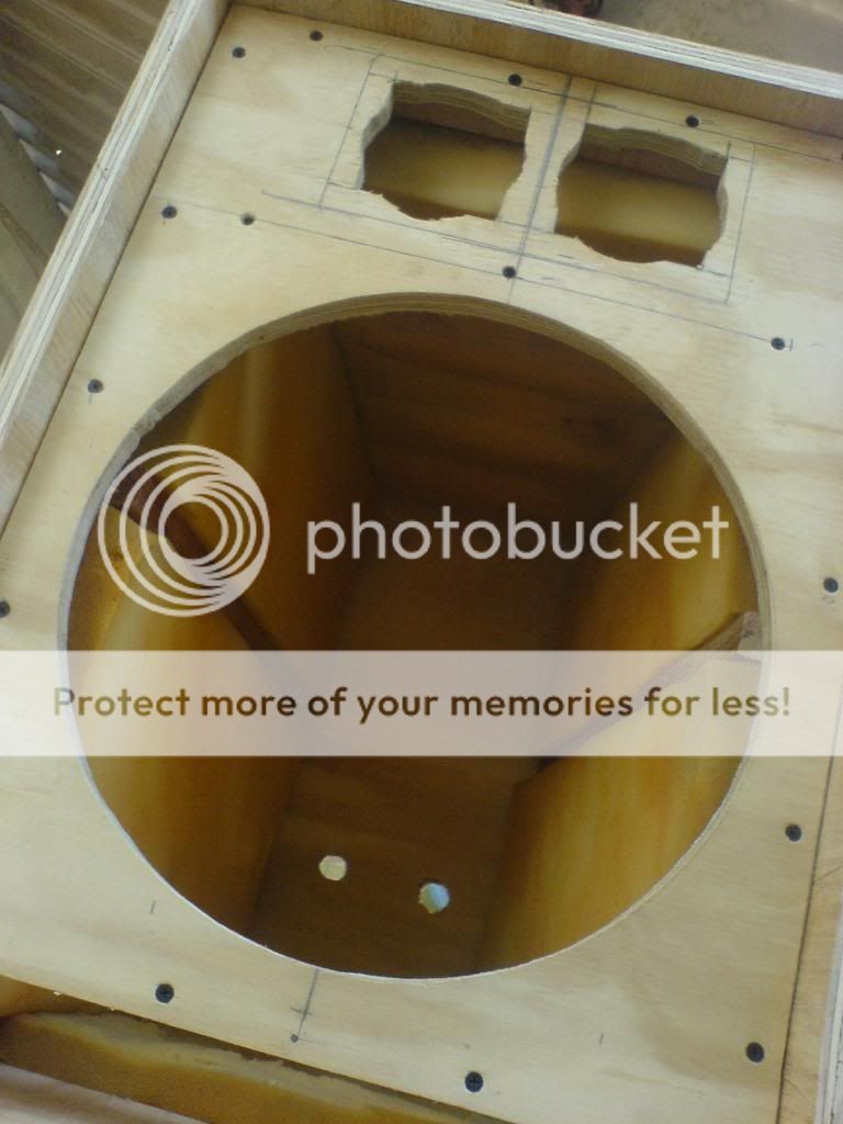

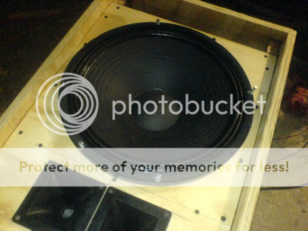

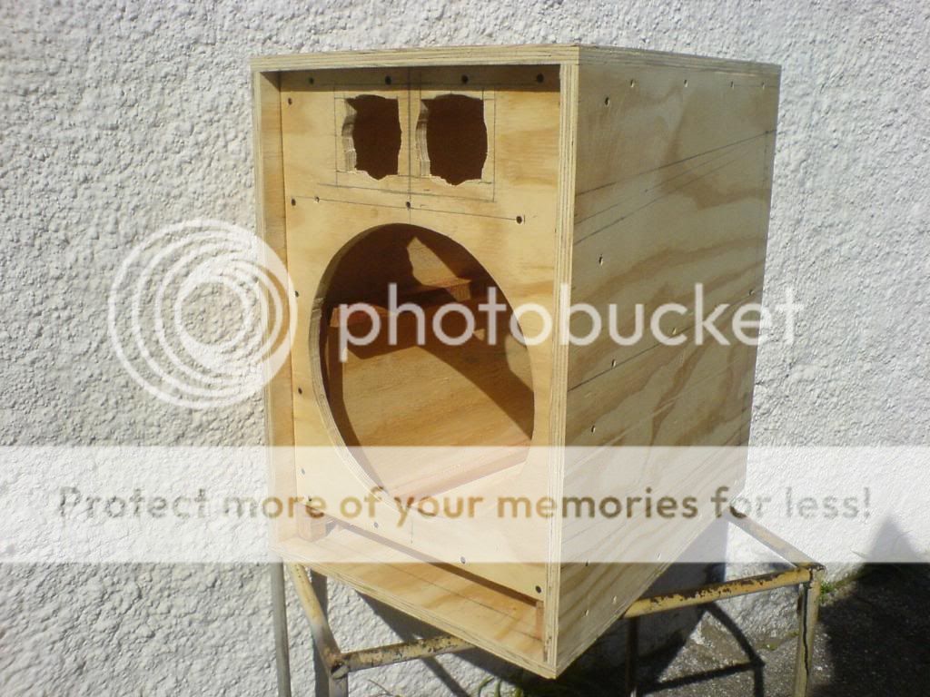

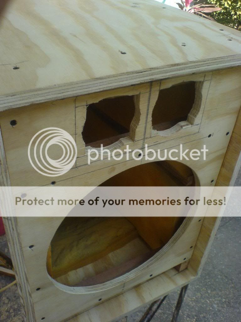

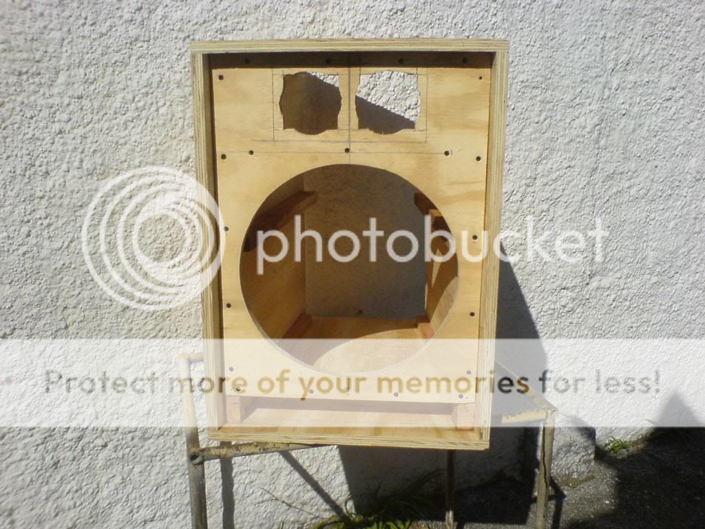

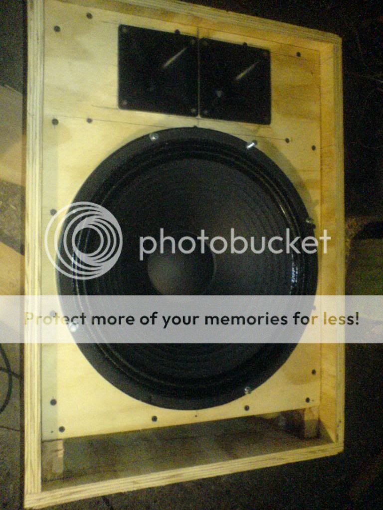

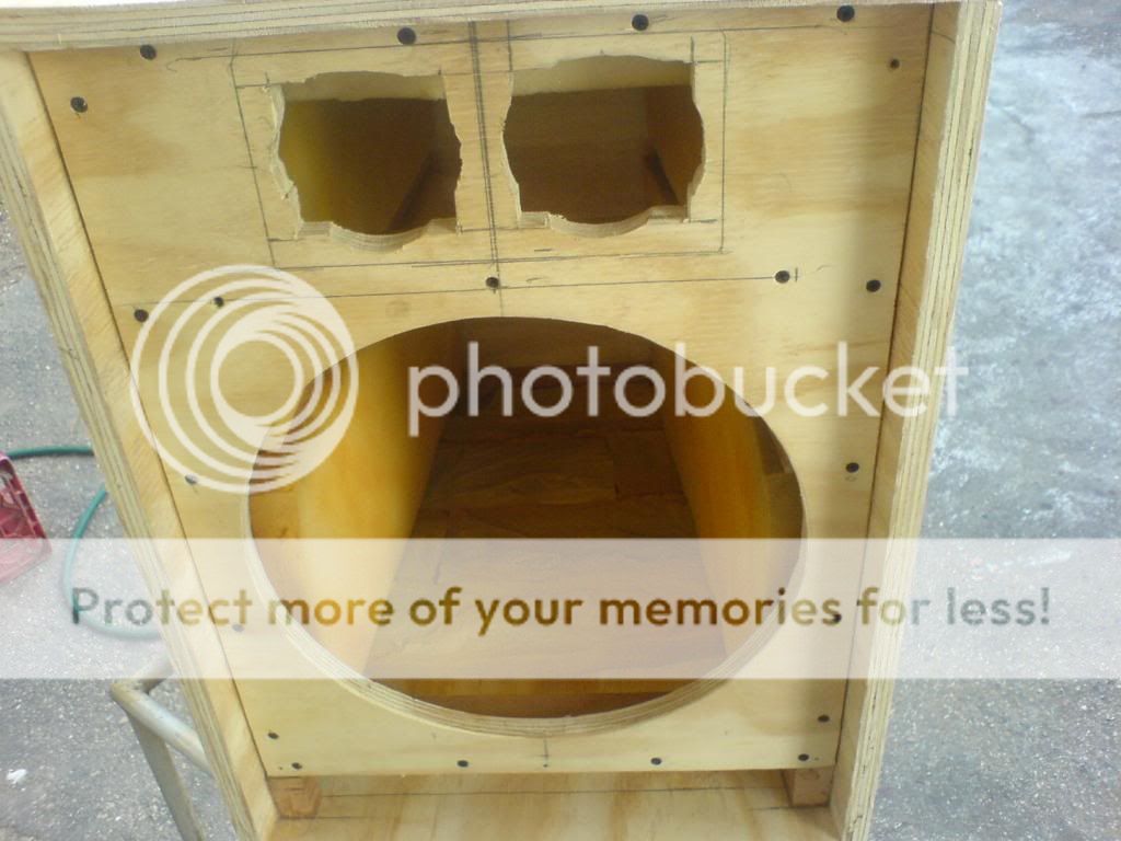

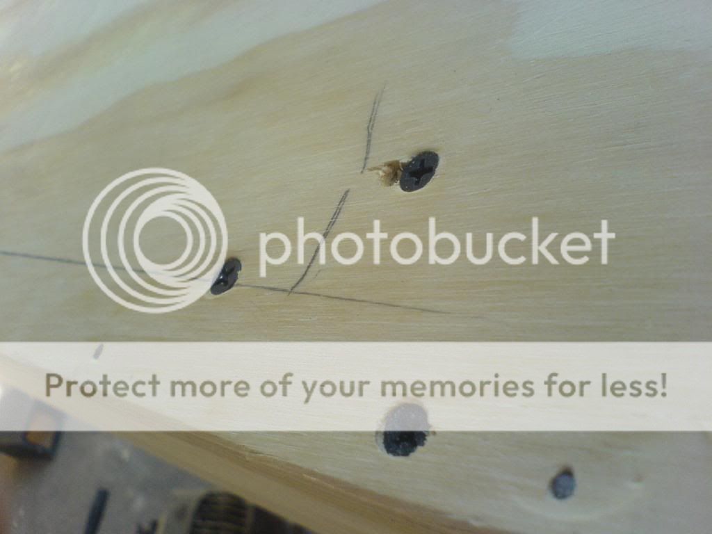

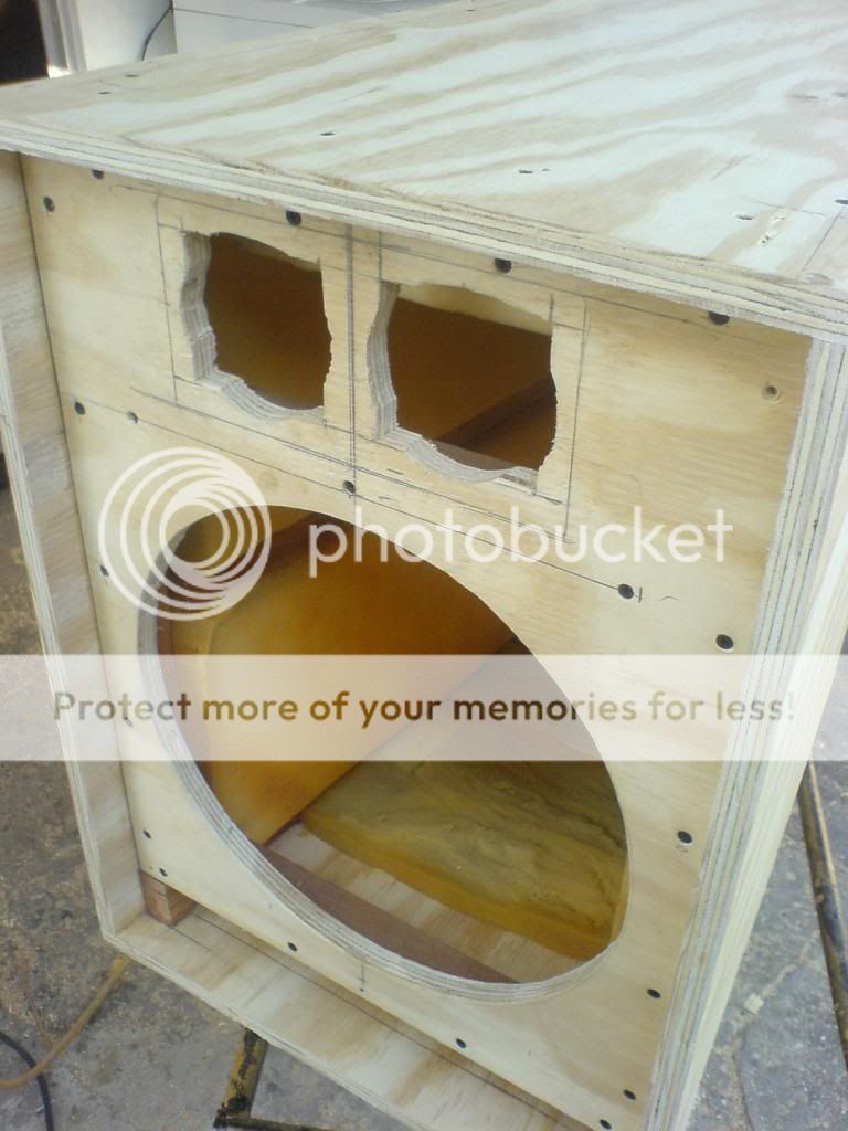

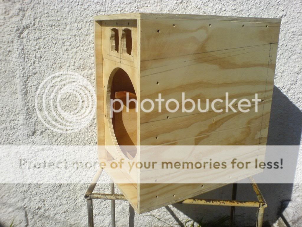

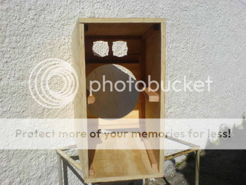

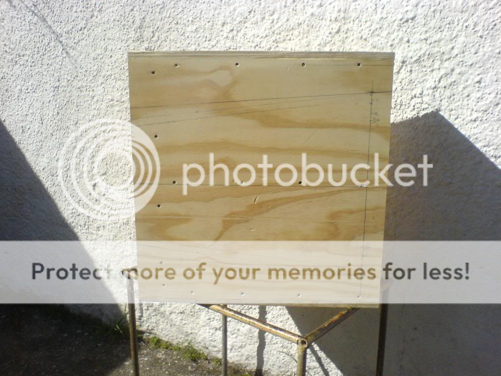

Ya los tengo terminados, las fotos de cuando los empecé están aquí y las otras aquí.
Al final las fotos con el teléfono móvil, no he podido con algo mejor.
Como decía, me arrepiento de no haber comprado un midwoofer mejor, aunque todavía no los he probado, tengo que hacer el biamplificador del cual tengo casi terminados los PCB que necesito, quería hacer algo sencillo y rápido y está creciendo por momentos.
Mientras termino el amplificador, lo probare con filtro pasivo, quizá tenga que hacer dos para estos, pues mi mujer al ver los altavoces ha “sugerido”:
“…esos, para el salón…”
Me parece que la “sugerencia” me va a venir bien y así montar otros dos de más calidad, puede que con el modelo de Seas que utilizo Antonio o ya veremos, será mas adelante, primero quiero meter mano en otros…

Muy contento de ver que les ha gustado el trabajo.
Por prontitud, lo primero será probarlos con un filtro Beyma de 2 vías con corte a 3000Hz, que por supuesto, creo que no tendrá nada que ver con el sonido que darán con el biamplificador. Y mas que nada, quiero ver en qué medida absorbe las vibraciones de los graves la caja.
Según la hoja de datos del tweeter, recomienda el corte para un filtro de segundo orden, en 2000Hz mínimo. Si al final se quedan “para el salón…” hare uno pasivo, probare con corte a 2500Hz como me recomendó juanfilas.
El filtro activo es de 4 órden, asi que probaré con 15k y 3,3nF que dan un corte de 2273Hz según la calculadora, en realidad los condensadores he estado chequeándolos y la mayoría dan 3,1nF aprox. con este valor el corte será de unos 2420Hz, veremos si lo dejo así, o cambio 15k por 16k, para bajar un poco el corte.

Aparte de viselar el frente, en el tema de aislar vibraciones, he utilizado algunas de sus técnicas junto con otras, me gusta construir utilizando lo evidente y probar lo que a mi entender se puede para decidir que es lo mas practico/funcional.
El proyecto empezó para aprovechar un par de altavoces y un sobrante de madera y al final lo he afinado más de lo que pensaba, espero que compense…
