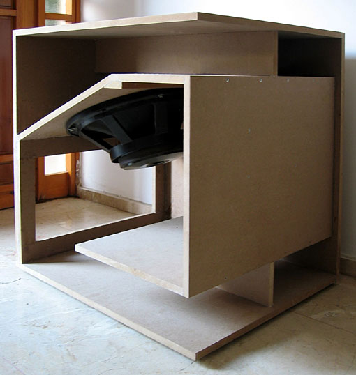

Interesante pasarse por aquí y ver todos estos monstruos acústicos. :unsure: Y este armatoste ? veo que tiene dos ductos acústicos aislados, uno que conecta con la parte trasera del woofer, y otro con la delantera. Esta bocina es de esas que son diseñadas para cubrir tanto bajos como medios ? o sólo cubrirá bajos ?
http://speakerplans.com/images/x1a.jpg
Son tipo pasa banda
de sexto orden , son este tipo de cajon
Son tipo pasa banda
Ay amigo, pensé que era evidente mi ignorancia, me estás hablando en chino con eso. :LOL: Y a fin de cuentas, respecto a mi duda, me parece obvio que sacarán enormes graves, pero qué hay de los medios ? también esa misma bocina cubrirá ese rango de sonido ? o es exclusivamente para frecuencias bajas ? porque mira que la caja destina un 30% aproximadamente a la cara externa del woofer, es lo que me genera la duda.
Ese tipo de baffles se centran en una banda pasante que va desde 30Hz hasta 200Hz en algunos casos. Son estrictamente baffles para frecuencias bajas.
