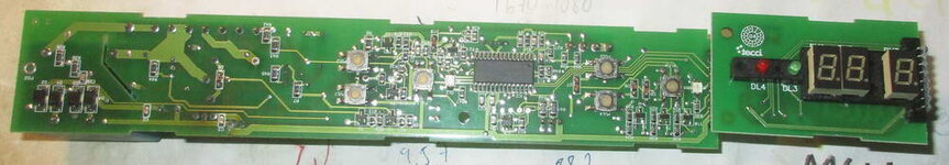

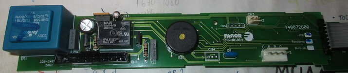

- Placa de control: FAGOR FE9H019A4 140072600

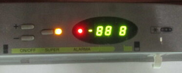

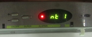

Tras cortes de luz el LCD del frigo parpadea a un ritmo alocado, con sonido "metralleta" del relé y no enfría ni hace ruido del compresor. Lo soluciono cambiando los dos condensadores y el regulador de tensión. Ahora la placa ya funciona, pero al conectarla al frigo hace el intento de arrancar el motor (se activan las dos luces del "Super" enfriamiento, el LCD muestra -88 8 y se oye un zumbido del motor durante un segundo), pero falla, pita la alarma y en el visor LCD aparece algo como nt 1, supongo que es el código de error NT1 de esa placa.
No sé si será del relé de la placa o ya de la parte de atrás de la nevera (compresor, clixon, ptc, …).
¿Cómo puedo identificar y probar el relé en la placa? Si no fuera eso ¿qué podría ser?
