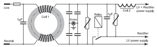

Los contactos de salida de la esquina superior derecha - donde indicaste 0 V - uno viene de los contactos del relay (izquierdo) mientras que el otro pasa a través de una "BOBINA" ( LP5 según la serigrafía ) que tú has señalado como "TRANSFORMER". Verifica la continuidad de dicha bobina.
Aquí lo podemos confirmar:
Eso que llamaste "transformer" es señalado aquí como "COIL 2" (En serigrafía LP5).
Este diagrama se encuentra en la página 22 del "FAGOR_Induction_Hob_Training_Manual,pdf" que te ha subido @KareDany en el post #8.
Página 28 del mismo manual.

Revisando con más calma el esquema de la tarjeta donde está el relay y comparando con el circuito impreso de la misma se puede apreciar que los componentes de color rojo no son thermistores (como había planteado inicialmente en el mensaje 8 de este tema) sino varistores (están conectados en paralelo con la línea de corriente alterna para proteger en caso de sobretension de la línea de 220 Volts) lo que si está en serie son los enrollados de los coils 1 y 2. Rectificado entonces este error del post número 8 se puede seguir el debate del tema de esta cocina de inducción, jajaja. Saludos a todos los colegas.

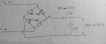

La fuente de alimentación aparenta estar dañada. Midiendo entre la toma marcada en el dibujo con +5V y la marcada como GND el resultado son 0 V.
Analizando la fuente de alimentación, los 4 diodos que rectifican de AC a DC funcionan bien, a su salida hay 312 V y midiendo cada diodo por separado se ven 0,5V de caída en directa. Después de los cuatro diodos, si no me he equivocado, hay un condensador (C20) en serie con la salida positiva y luego otro (C19) en paralelo entre positivo y negativo. Ambos son de 10uF y 350V.
Al medir la caída de voltaje entre los terminales del C20 obtengo valores de 20V que caen lentamente (1V por segundo) hasta 2,7 V aproximadamente. Midiendo en el C19, empieza en 320V y el voltaje llega a caer hasta 267V durante la medición, también lentamente.
Midiendo entre cada punta del transformador y tierra, a la entrada hay voltajes de +140V, +140V, -105V y -112V mientras que a la salida todas las medidas son de +100V.
El transistor que se ve cerca de las dos resistencias de color verde (4W) es un BUL216 y también parece estar bien. Midiendo entre C-B caen 0,5 V y entre B y E lo mismo. En sentido opuesto se obtiene un circuito abierto.
En la toma de 5V que se ve en esta foto se obtienen 0V. Tiene que haber algún componente dañado, pero aún no lo he podido identificar.
Las línas azul-rojo llevan los 220 VAC a la "Clipping Power Supply". En el dibujo indican un fusible derivado de la línea Roja. Revisa que se encuentre en buen estado.
Si no hay presencia de los +5V de esta fuente, no habrá funciones de ningún tipo. Debe revisar la fuente de +5V y hacerla funcionar, antes de continuar. Le sugiero que desconecte los 220VAC que van a la POWER BOARD, mientras manipula la fuente de 5 V.
Si lo ha dibujado correctamente, sobre C19 no podrían estar 320VDC, sino la mitad de eso. C20 podría estar en corto. Le sugiero retirar ambos y probarlos fuera de la placa, comprobando su capacidad, como también la ESR ambos.
Indique los resultados de estas pruebas, por favor...

Las lecturas de voltaje de 140,-100,-105 Volts están mal hechas, pues estás midiendo en los pines de un transformador de una fuente conmutada
( ahí tienes señal de alta frecuencia, generalmente arriba de 20 KHz), y las referencias del negativo del multímetro no son la misma del lado primario y las del lado secundario de la fuente.
Si puedes sube fotos por el lado de los componentes y por el lado del circuito impreso, (pero con buena resolución), del área de la fuente de alimentación. Trataremos entonces de seguir ayudando. Saludos.
Con referencia al circuito compuesto por R30, D19, D20, D21, D22 y C20. Con el fusible colocado debes medir entre el punto que has marcado - y el marcado + aproximadamente 360 VDC. De ser esta la lectura nos indicaría que este circuito rectificador está bien y se puede seguir con otras mediciones.
Dejando el - del multímetro conectado al - de los diodos, por el lado de componentes, los 360 VDC deben llegar al + del condensador C20 y continuar hasta el segundo punto del transformador (este pin es reconocible por quedar inserto entre dos cortes de la placa), que deben continuar apareciendo en el primer pin del transformador para loego continuar hasta el D de Q9. Para esta medición te sugiero colocar el multímetro en la escala más alta disponible - >1000 VDC - y operar en el circuito con extremo cuidado y precisión ya que, si Q9 estuviese operando - Cosa que dudo - podrían estar presentes tensiones pulsantes realmente elevadas.
Si solo aparecen en D de Q9, solo los 360 VDC, será indicador cierto que Q9 no está funcionando.
