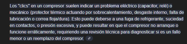

Recién vuelvo, ya reemplazado el forzador, el térmico y el rele, arranco, luego paro, se oyeron tre cliqueos, luego volvio a arrancar, el ruido del compresor parece como un grillo que grilla levemente.
Tal vez ire a instalar el rele que tenía antes.

Todo eso apunta a Cambio de Compresor. El forzador que cambiaste presentaba signos de recalentamiento de la bobina y si la mancha oscura está debajo del aislante, puede haberse debido a un chispazo en el bobinado, con mucha probabilidad de corto circuito de varias espiras y por ello el recalentamiento. Como te mencioné eso no iba a parar la heladera, pero como nos comentaste, debió funcionar errático... Bueno que lo hayas cambiado.
