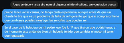

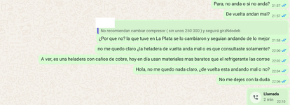

Bueno, mi padre hizo una consulta con un técnico por un posible cambio de compresor (por ahora sigue andando bien, más que nada para prepararse en caso de)
Tras un chat algo atravesado, el tema a puntualizar es que un cambio de compresor y regaseo me parece que puede llegar a convenir (disintiendo con lo que dijo el técnico) si que hubiese que hacerlo.
Más que nada para conocer su punto de vista.
Con los años que tiene esa heladera, úsala hasta que explote, y la sacas a la calle. El precio que te pasó, es con compresor chino balato :LOL:. Hacé lo que te parezca... Ahhh, y el refrigerante, no carcome el material de los caños. Son berretas de nacimiento...
O sea, ¿es cierto lo que dice el técnico que el cambio de compresor no conviene?

A ver, heladeras mas antiguas que sono el compresor, se le hizo el cambio por uno nuevo y tiraron un buen tiempo más, por eso lo consulte :)

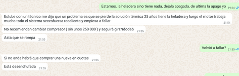

Mirá Hell:
Podes cambiar el compresor? Probablemente sí, pero la heladera - luego de 25 años - debe tener otros problemas, quizás ocultos. Óxido en las chapas, pintura saltada, caños medio j0did0s, etc. Lo que sumado a un cambio de compresor + relleno de gas + mano de obra + otras cosas anexas, te va a salir con un gasto comparable a una heladera nueva y cubierta por la garantía.
Si fuera una heladera relativamente nueva y en condiciones, un cambio de compresor puede valer la pena. Pero ese cachivache viejo y usado, ya está amortizado y puede considerarse "descartable", por lo que la solución mas recomendable es librarse de ella y buscar una nueva y 100% operativa.
Por supuesto, la decisión es tuya y de tu padre.

Ok, se agradece la aclaración final, pues se usara hasta que no de más y chau :).
Queda confirmado así lo que el técnico le dijo a mi padre. Ya le di el mensaje nomás.

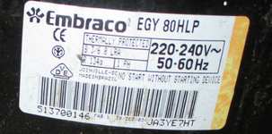

Sí, va camino, tras encenderla, arranco, paro, hizo tres cliqueos y volvió a arrancar, la vez pasada hizo eso mismo, aunque al rato, todo normal y tras unos días, ya en regimen, justo la volví a conectar a ver que onda.
Averiguá cómo se agrega un capacitor de arranque , suelen venir dos patas del relé de arranque unidas por un alambre soldado de punto , se debe retirar ese alambre y ahí enchufar las conexiones para el capacitor.
